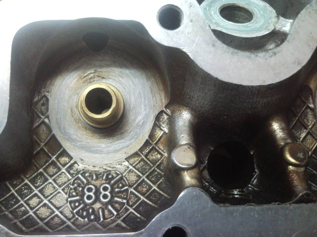

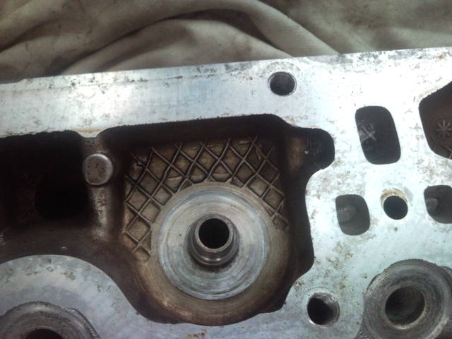

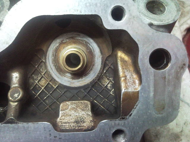

Ну наконец-то мне удалось добраться до Курска и провести "полевые испытания". Собственно выкладываю результаты тестов. Сильно не пинать ибо фотографировал дверным звонком
Изначально имеем вот такую поверхность:
Оно же крупнее:

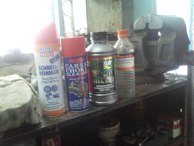

Набор юного химика (чайник с кипятком в доме):

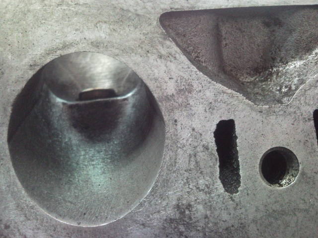

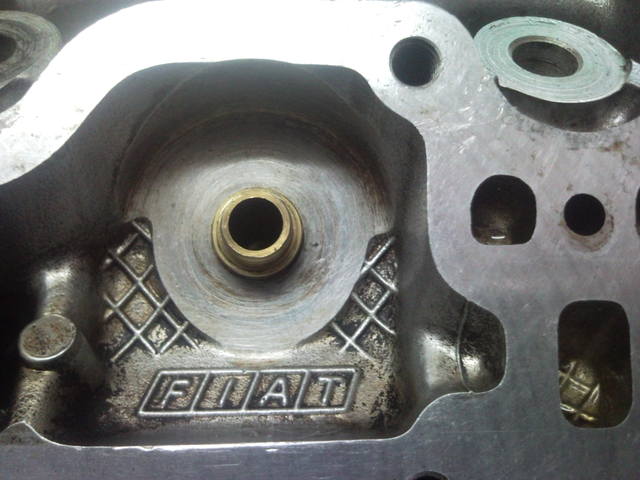

Сразу скажу что все отмывал одним и тем же способом - брызгал/мазал, проходил металлической щеткой для мытья посуды, продувал воздухом. Исключение составили кипяток, которым Ваня рекомендовал просто облить и обезжириватель под высоким давлением... На все способы отводилось равное количество времени и сил.
Ну начнем-с! Итоги...
1. Поливание кипятком
2. Быстрый очиститель LIQUI MOLY
3. Карбклинер ABRO
4. Малярный обезжириватель
5. ЛАВР
Скажу честно, мне очень понравился Лавр. Быстро и чисто без особых "выпендронов", особенно со спец инструментом.

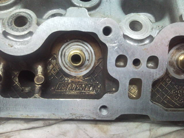

Чуть позже немного усовершенствовал технологию - после елозония Лавром сразу брызгал карбклинером, потом выбирал жидкость и проходил воздухом. В оконцовке имеем следующую картину:
Всем спасибо за внимание.
С уважением, Макс.
