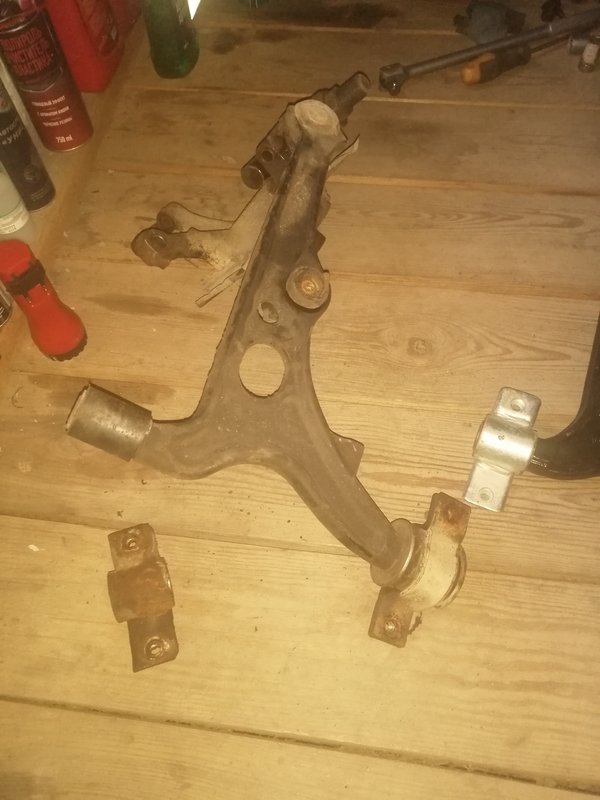

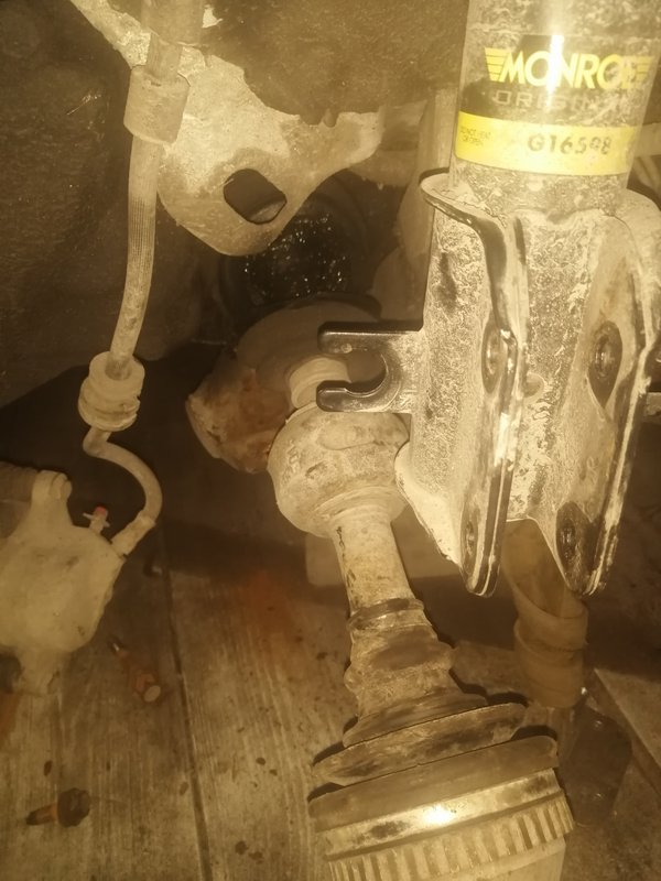

Привет, как вынуть левый привод? Хочу поменять внутренний шрус. Если я выкручу болты под шестигранную головку, то он снимется без проблем? При этом сейчас привод ходит туда-сюда из кпп на пару сантиметров. Наверное лучше купить головку-шестигранник.
Рычаг тоже буду менять на новый, передний сайлент помер, и шаровая болтается как карандаш в стакане). И пыльники на шрусах тоже под замену. На фото видно как внутренний порван напрочь, внешний целый но в трещинах.
Есть нюанс по новым рычагам, по прикидкам новый рычаг длиннее на 5 мм, если мерить от центра шаровой до одного из крепёжных отверстий под болт. Буду ставить там посмотрим, завалится ли колесо внутрь.

Сообщение Montekki » Пн май 05, 2025 12:13 am
Открутить болты под шестигранник, они крепят шарнир к фланцу КПП. Сам фланец снимать не нужно (фиксируется пружинным кольцом, чтобы преодолеть его усилие, нужно резко и сильно дернуть, но это надо делать, когда привод прикручен к фланцу). Перед тем, как откручивать болты, обязательно тщательно вычистить шестигранные выемки - отвёрткой и шилом удалить песок, убрать масляные отложения, можно промыть очистителем; убедиться, что шестигранник входит на всю глубину, постукивая по нему молотком и только после этого приступать к откручиванию, иначе велик риск провернуть ключ в выемке.
Внутренний шарнир почти статичен и на него летит меньше грязи, поэтому даже после повреждения пыльника может быть работоспособным. После разборки, промывки и сборки с заменой смазки ещё вполне может ходить.
Наружный шарнир можно не разбирать; если пыльник цел, то достаточно его аккуратно снять (внутренний шарнир при этом снят), убрать, насколько возможно, старую смазку, заложить новую и поставить новый пыльник.

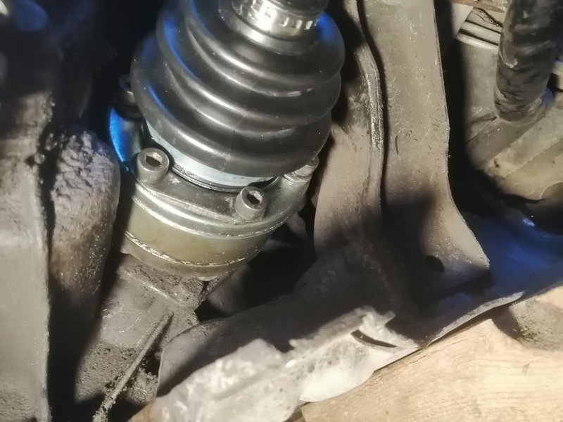

Сообщение Wenkat » Вс май 25, 2025 5:36 pm
Всем привет, как отцентрировать соосность фланца кпп и внутреннего шруса? Я его ещё не притянул совсем, он ходит немного относительно фланца. Сомневаюсь что болтами он отцентрируется. На фланце и шрусе ни каких приливов нет, обе поверхности плоские. У шруса внешний диаметр чуть меньше чем у фланца кпп. Я так понимаю нужен широкий хомут, им стянуть фланец и шрус, затем затянуть болты. Так?

Сообщение Wenkat » Пн май 26, 2025 5:15 am
Так как у меня шрус glo меньше в диаметре чем фланец кпп, хомутом не получится отцентрировать. У фланца кпп в центре большое углубление, может там должно стоять специальное центрируещее кольцо выступающее чуть наружу, чтобу на него заходил шрус? Помню у жигулей на фланцах кардана и заднего моста есть специальный прилив на одном и углубление на другом, всё просто было.

Сообщение Montekki » Пн май 26, 2025 7:30 pm
Никогда я ШРУС не центрировал. Притягивал болтами и всё, никаких проблем ни на переднем, ни на заднем приводе не было.

Сообщение Wenkat » Пн май 26, 2025 8:09 pm
Понятно, я уже так и подумал что никто не парится. В интернете про этот момент ничего нет. Хотя это странно, внешняя обойма шруса жестко связывается с фланцем кпп в единую конструкцию, и если оси вращения их не совпадают, то фланец кпп будет со смещенным центром тяжести. Подшипнику, на котором сидит этот фланец, лишняя нагрузка. Но с другой стороны сам шрус своей работой думаю создает не хилый дисбаланс. И небольшая несоосность фланец-шрус, на этом фоне видимо не критична. Но я попытаюсь максимально отцентрировать,насколько смогу.

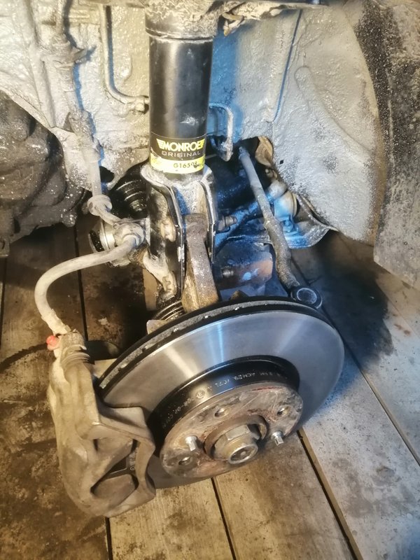

Ну вот, левую сторону окончил. Заменены - нижний рычаг, внутренний шрус, оба пыльника шрусов, стойка стаба, верхняя резиновая проставка пружины, купил новые тормозные диски и колодки trw. Результат - пропала мелкая вибрация при разгоне в районе 70-90 км/ч. При езде по неровностям не чувствуются больше зазоры в подвеске, практически. Начал разбирать правую сторону, сразу обнаружил дохлый рулевой наконечник. При прокручивании привода рукой за ступицу чувствуется не большая ступенчатость, под подозрением ступичный и подвесной подшипники. Тут придется вынимать привод из кпп для доступа к подвесному. Евгений как правильно это сделать, просто тянуть на себя? Там стопорное кольцо, оно останется в кпп или на валу? А обратно устанавливать, просто воткнуть до щелчка? Передний привод для меня в диковинку :)

Благодарю, подробно и понятно. На правой стороне поменял нижний рычаг (передний сайлент отслужил, видимо слабое место у них), и рулевой наконечник. Промвал не снимал, для замены подвесного подшипника, поменяю со цеплением позже, у меня ямы нет и я решил что сейчас не рационально этим заниматься. Ну и диск и колодки новые установил. На левой стороне надо поменять поршень суппорта, его как будто когда-то ударили кувалдой сбоку вскользь, потеряна форма. Когда его вдавил до упора чтобы влезли новые колодки и диск он видимо стал заедать и при работе не вибирается нормальный зазор, километров через 5-7 тормоза начинают гудеть от нагретого диска. Справа всё норм.
