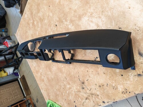

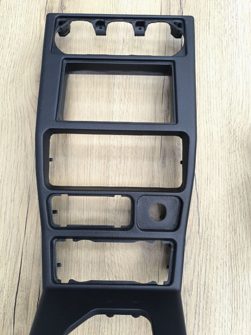

Приветствую всех! Решил все таки делать копию торпеды, найти целую задача не выполнимая даже при нормальном внешнем виде они все в трещинах.
Сделали сканирование исходников
Далее процесс рисования новых моделей. Центральную часть сделали сразу под магнитолу 2 Din и дополнительные приборы.
Торпеда еще в процессе....
Далее будем печатать на 3D принтере.

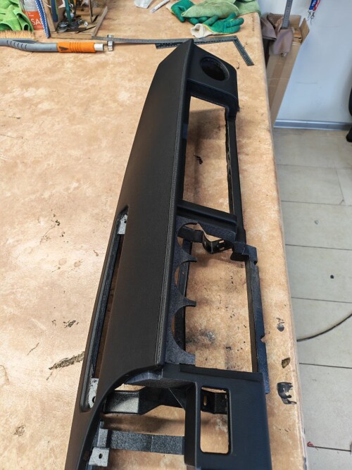

Сообщение MegaDron » Пн июн 23, 2025 12:19 pm
Процесс продвигается хоть и не так быстро как хотелось. От услуг первой фирмы по 3D печати я отказался, все их услуги закончились на сканировании деталей. Они не смогли отпечатать все это из АБС пластика с армированием стекловолокном (рабочая температура эксплуатации изделий 113-114 гр), да и их предложение склеить торпеду из 14 частей совсем отбило желание с ними дальше работать. В итоге я нашел фирму которая непосредственно делает детали для авто https://box3d.ru/. Очень профессиональная контора, подход к клиенту на высшем уровне, отпечатали и склеили все за 1,5 недели. Торпеда из 4 частей, борода из 3, в местах стыков сделали ребра для большей площади склейки, толщина стенок модели 6 мм.

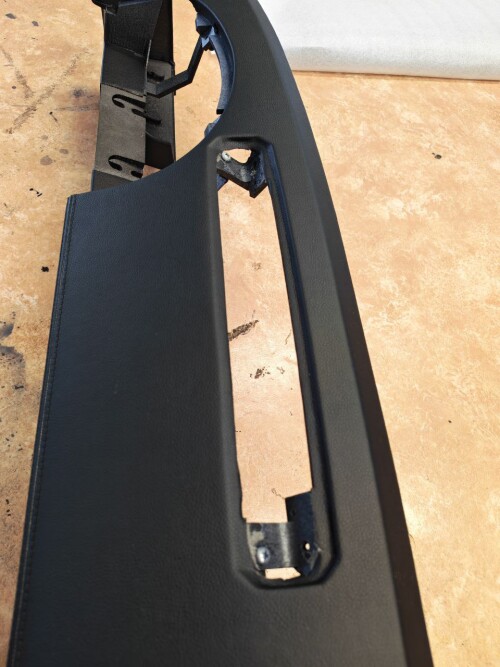

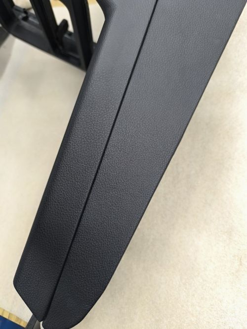

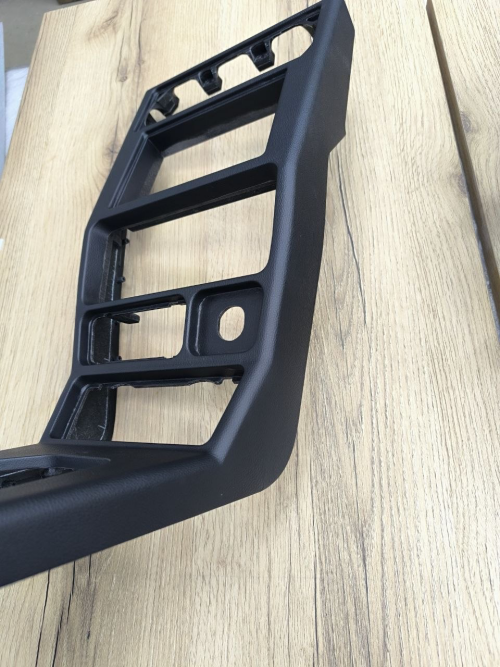

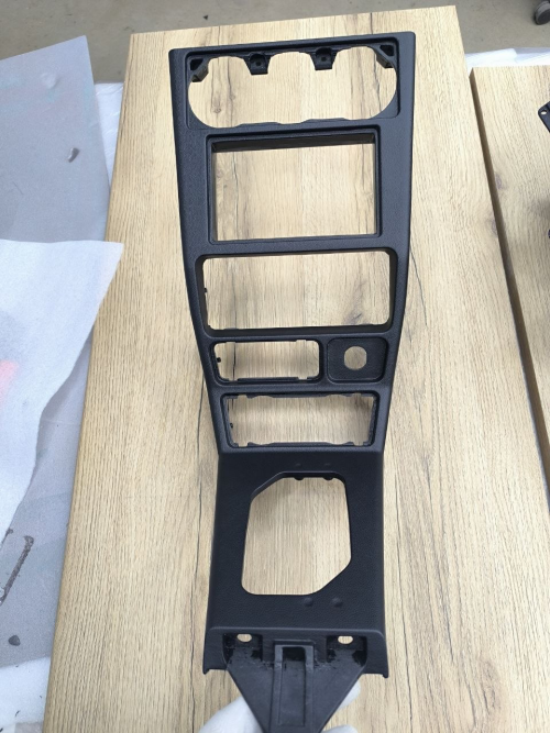

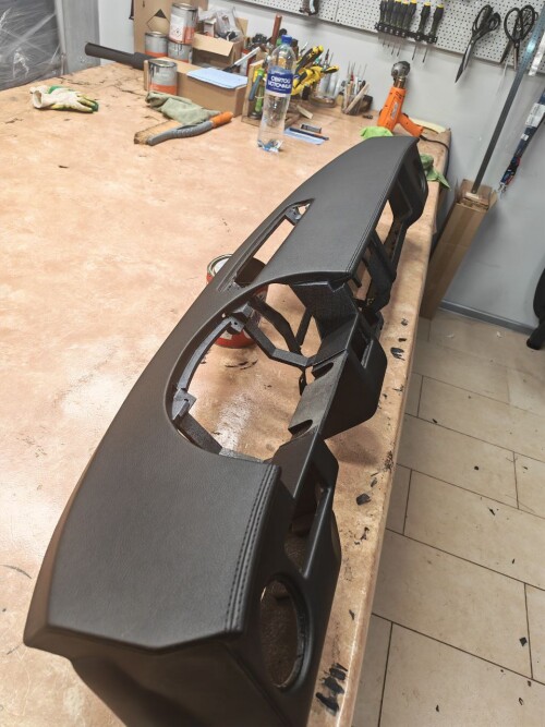

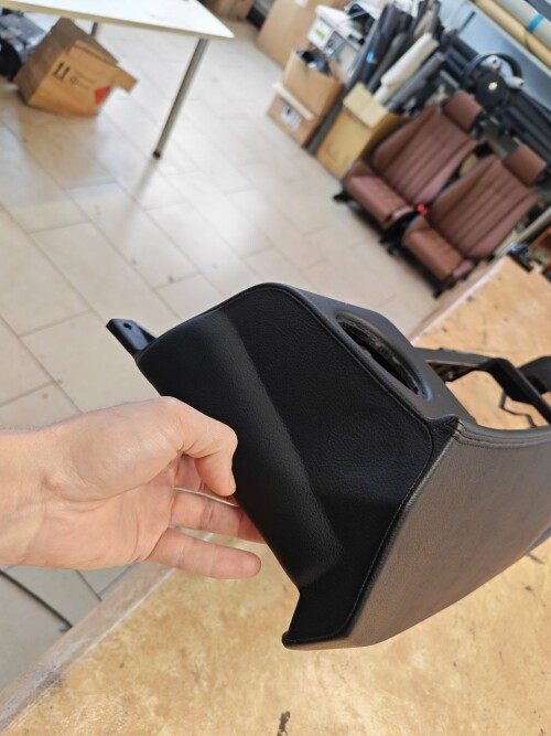

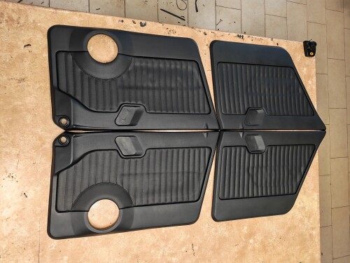

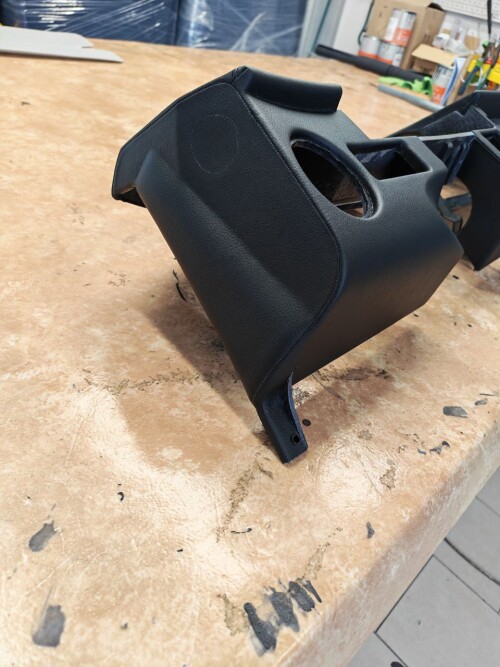

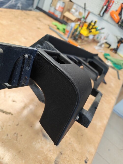

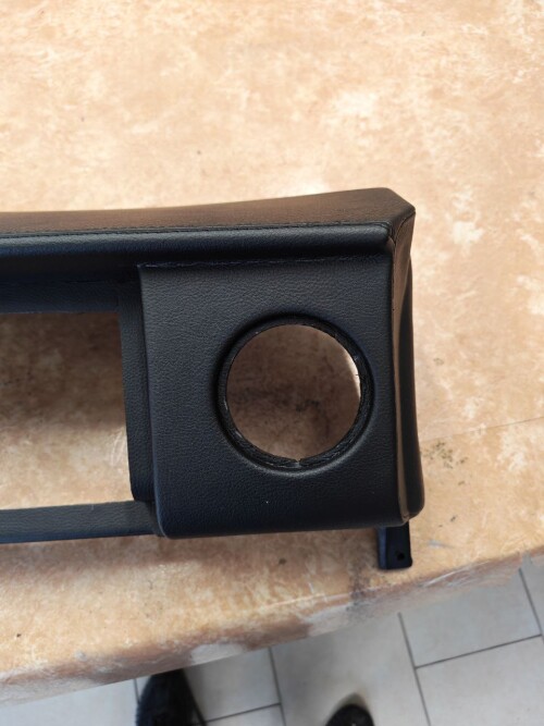

Сообщение MegaDron » Пн мар 30, 2026 12:11 pm
Приветствую!
Сделать копию приборной панели оказалось проще чем найти кто возьмется за ее перетяжку. Очень хотелось затянуть ее в термокожу (термовинил) как сделано на заводе, но это оказалось не выполнимой задачей. Консультировался с людьми, кто занимается перетяжкой на вакуумном столе, сказали не сделают. В итоге пришлось затягивать в кожзам со строчкой, получилось вроде не плохо. Центральную бороду получилось затянуть в термокожу. Обновлены дверные карты.
Осталось перетянуть полки под торпедой и тоннель под ручник.
