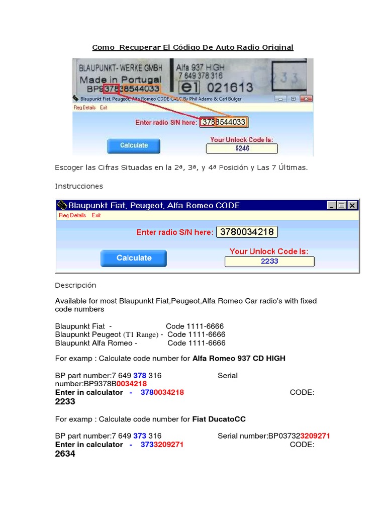

Разблокировка штатной магнитолы
Re: Разблокировка штатной магнитолы
Сообщение omega_sarapul » Пт сен 28, 2018 6:34 pm
deni74 писал(а):Скажи просто что код подошёл
Заработала балалайка или нет?
Нет :|
Какие еще есть варианты??
159sw Ti bianco
W201 ретроауто
HD
omega_sarapul
Сообщения: 6151
Откуда: сарапул
Авто: 159sw
Re: Разблокировка штатной магнитолы
Сообщение omega_sarapul » Пт сен 28, 2018 6:38 pm
Ура!! 4651 код
Включил)
159sw Ti bianco
W201 ретроауто
HD
omega_sarapul
Сообщения: 6151
Откуда: сарапул
Авто: 159sw
Re: Разблокировка штатной магнитолы
Сообщение Valerij0409 » Вт окт 02, 2018 8:45 am
deni74 писал(а):Кстати на тему кодировки:
Попадалась Альфа без карточки с кодом, долго очковали отключать АКБ, но после сброса и подключения код гамнитола не запрашивала.
Странное дело, может это где то отключается?
Есть у кого такое, чтоб код не просила?
пока стоит на своей машине код просить не будет. а если поставить в другой авто то нужен код.
Valerij0409
Сообщения: 256
Зарегистрирован: Пн сен 01, 2008 8:09 pm
Откуда: LV
Авто: 159 1,9 jtdm
Re: Разблокировка штатной магнитолы
Сообщение Mania4e11o » Чт окт 04, 2018 12:38 pm
omega_sarapul писал(а):Ура!! 4651 код
Включил)
Уже сам справился, красота))
Mania4e11o
Сообщения: 1216
Зарегистрирован: Вс окт 07, 2012 11:42 pm
Авто: 166
Re: Разблокировка штатной магнитолы
Сообщение BESHENIY » Ср апр 06, 2022 12:17 pm
Приветствую , можете помочь с поиском кода на магнитолу 159 с нави ?
https://radikalfoto.ru/ib/MPvXS5asKz
BESHENIY
Сообщения: 3785
Авто: GTV 3.0 & 159 SW
Re: Разблокировка штатной магнитолы
Сообщение Vit155 » Чт апр 07, 2022 11:21 am
Но у тебя не полная информация на табличке, насколько я понял, другой нет?
7 сообщение в этой теме, там прога
http://www.alfisti.ru/phpBB3/viewtopic. ... 0%BB%D1%8B
Сообщения: 6280
Re: Разблокировка штатной магнитолы
Сообщение BESHENIY » Вс апр 10, 2022 12:34 pm
Ещё одна есть , сайт с 7 стр не открывается .(
https://radikalfoto.ru/ib/j5Xvua54EK
BESHENIY
Сообщения: 3785
Авто: GTV 3.0 & 159 SW
Re: Разблокировка штатной магнитолы
Сообщение Vit155 » Вс апр 10, 2022 9:11 pm
Как не открывается...
Необходмы полные номера, которые есть на табличке, на твоей мало информации
потом подставляем по схеме в приложенную прогу
вот такая табличка есть на каждой Alfa магнитоле Блаупункт
https://imgv2-1-f.scribdassets.com/img/ ... 952281?v=1
Далее вся хитрость была в правильной подстановке цифр из серийного номера:
берем цифры из парт намбера в нашем случае 378, и последние 7 цифр из серийного номера, и жмем заветную кнопку calculate
BP part number:7 649 378 316 Serial number:BP9378B0034218
Enter in calculator - 3780034218 CODE: 2233
BP_Peug_Fiat_Alfa(1).rar
(59.54 Кб) Скачиваний: 248
Сообщения: 6280
Re: Разблокировка штатной магнитолы
Сообщение BESHENIY » Вс апр 10, 2022 10:29 pm
https://radikalfoto.ru/ib/496OH1EMPE , у меня вот такая , других табличек на ней нет . Позвонил в специализированную фирму , сказали что к таким с Navi , подобрать через программу нельзя , нужно подключать через комп и выуживать код только так , не знаю так это или нет , но видимо придётся пробовать у них .
BESHENIY
Сообщения: 3785
Авто: GTV 3.0 & 159 SW
Re: Разблокировка штатной магнитолы
Сообщение DimChik2903 » Пн апр 11, 2022 2:27 pm
Vit155 писал(а):вот такая табличка есть на каждой Alfa магнитоле Блаупункт
Но магнитола с нави это не Блаупункт, а ММ, думаю, в этом дело
DimChik2903
Сообщения: 286
Зарегистрирован: Ср янв 23, 2019 11:13 pm
Авто: 159 Sportwagon 1.9td
Вернуться в Alfa 159 & Brera
