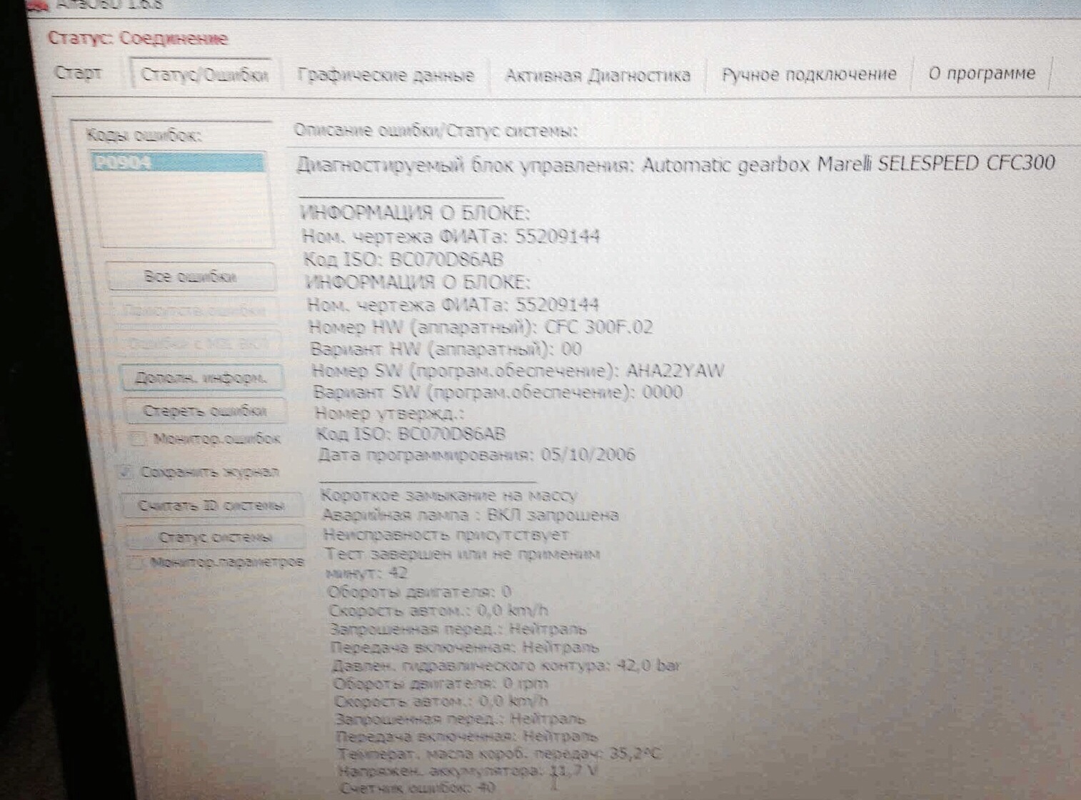

Ребята, всем привет, сам с Иркутска и помощи в сервисах нет, так как все заточены под японки (((
Три недели назад возвращаясь домой загорелась ошибка на панели have gearbox checked, остановился, выключил машину, и включить не могу, на N либо зависает на второй, откатил в гараж, так как в позднее время в сервис не вариант, на утро машина завилась и без проблем, не было ни каких ошибок, проехал 5 км и все повторилось, только уже пропала R скорость, она проста не включается, снова откатил, обращался в сервиса долгое время, ни кто не могли считать ошибки, на конец то заехал к одному он нашел ошибку Р0914 датчик включения, ну что с ним не может расшифровать, уехал от него, спустя пару дней скачал программу альфадиаг, и купил блютузный elm327, начал работать, он показывает ошибку Р0904 датчик выбора и периодически Р0856, когда выезжаю куда нибудь проезжаю буквально 1-2 км машина встает и показывает уже ошибки Р0904, Р0914 и Р0856, по датчику выбора заказал через экзист замена ни к чему не привела, просто потратился получается (((, на холодную машина остывает и заводиться, ну задней так и нет и горит have gearbox checke, при выключенном двигатели переключаються все передачи с 1 по 6 ну задняя не в какую (((, нашел в городе спеца, который заинтересовался проблемой, помогите советом куда, что и как смотреть? Кстати альфаобд программа показывает Р0904 ошибка датчик выбора последнствие короткое замыкание на массу, вообщем ни чего не понятно направьте в нужном направлении
- Вложения
- Что показывает программа альфаобд
