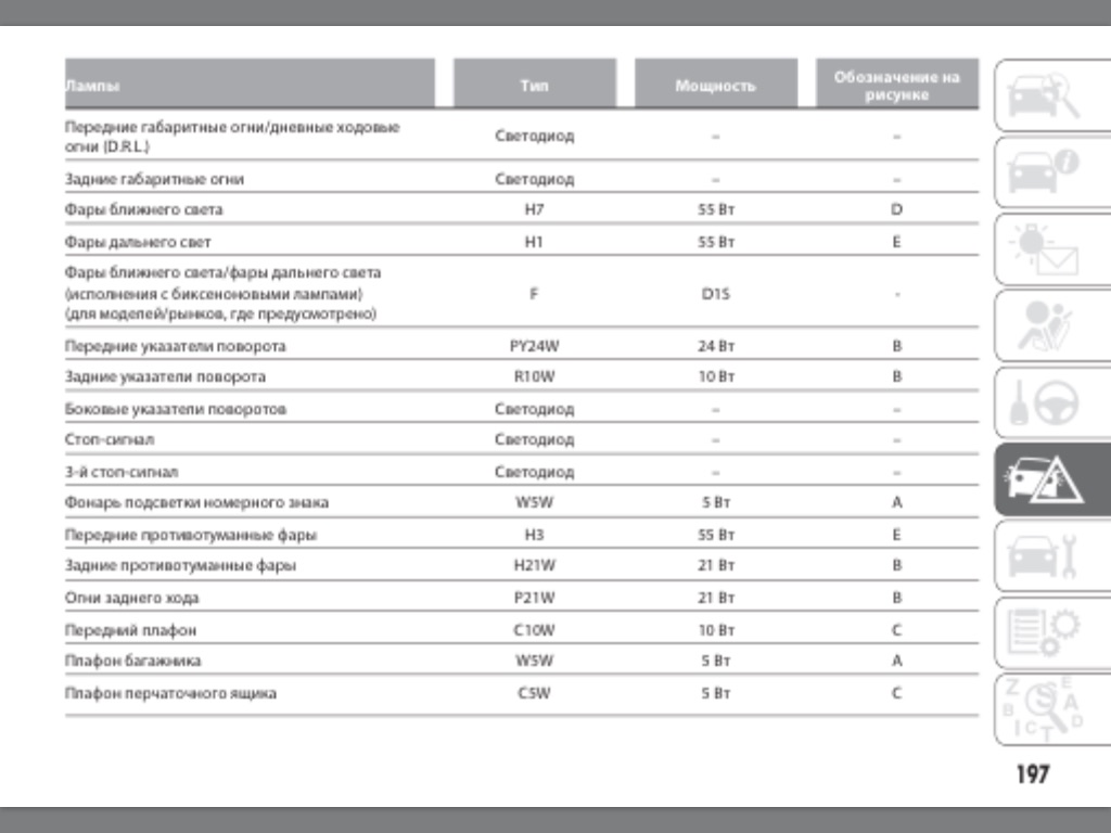

Сообщение Ki » Сб янв 10, 2015 2:19 pm
вот что есть в мануале

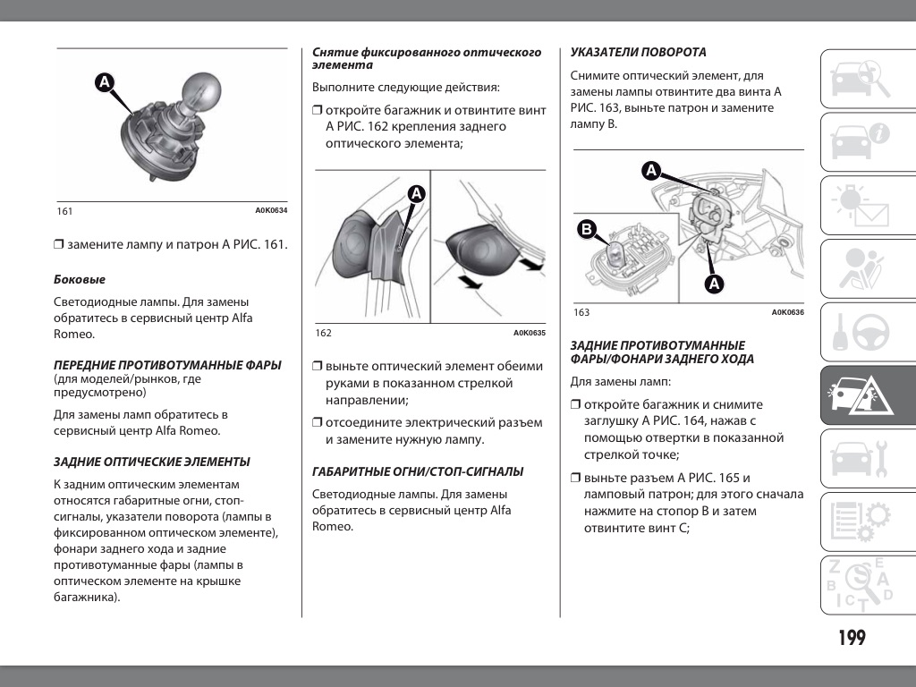

Сообщение Ki » Сб янв 10, 2015 2:20 pm
и еще
