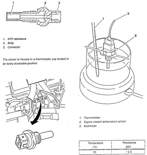

Сообщение ANTONIO155 » Пт мар 28, 2008 1:30 pm
коллеги
есть у кого данные
по его сопротивленю
стоит на термостате

Ребят а из-за чего тогда такое может быть! Что заводится с 10 раза,заведёшь она обороты доводит до 1200 и потом плавно падает и глохнет! Должно 1500-2000 держать,а она не держит не прогревает! И по этому выходит что только с 10 раза, или самому подгазовывать,и то когда подгазовываешь всёравно наровит заглохнуть, после прогрева всё идеально, обороты держит 800 чётко, не гуляет, всё ровно! Помогите тогда? :?

спасибо дарагой но это не то
реч идет о датчике который стоитна термосе
он двухконтактный
если с него скинуть клемму
двигло держит обороты 2000
он отвечает за холостой ход
мы еще с ToSHiC бодались по поводу его нужности

Сообщение rootik » Пт мар 28, 2008 2:46 pm
ANTONIO155 писал(а):
S.C.A.R писал(а):Антонио лови сцылку!!! http://www.alfisti.ru/phpBB3/viewtopic. ... a&start=15
кстати оч хорошая тема Володя там все подробно описал!!! Красавчег Респект :smt006
он двухконтактный
двигло держит обороты 3000
там должно быть 20 Ком.

Сообщение Rom » Пт мар 28, 2008 11:49 pm
Вот параметры датчика NTC (температура двигателя):
