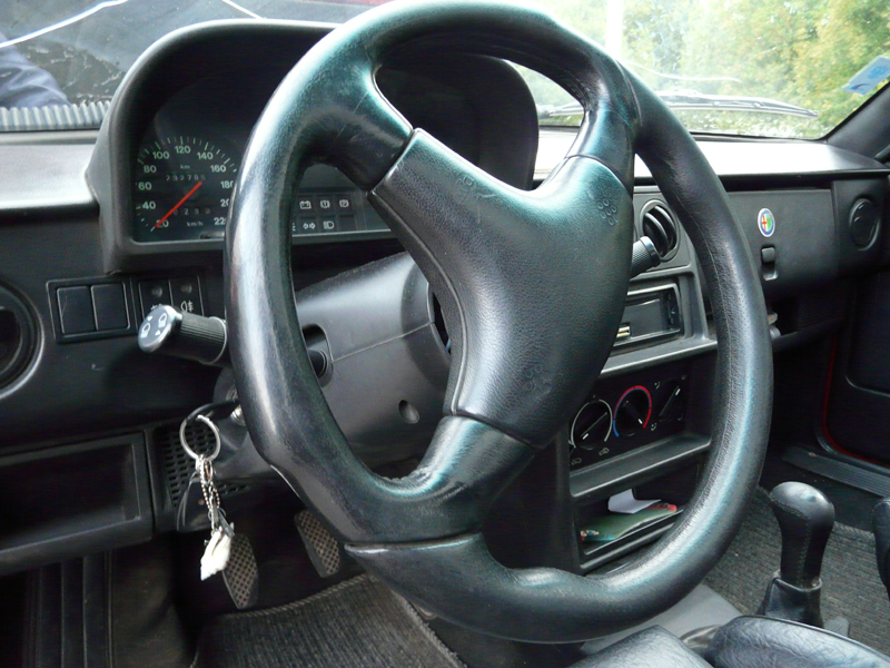

kopchikvrn писал(а):
Montekki писал(а):Есть родной руль от 2,0 твинспарка (моего донора), трёхспицевый, пластиковый, в хорошем состоянии.
Буду иметь ввиду, спасибо! Сначала Ромкин посмотрю.
Никак не сфоткаю, но нашкл старую фотку. Серединка осталась такой-же, обод - увы, нет.

Сообщение Montekki » Ср июл 23, 2014 12:55 am
Перетянуть - и вся недолга. Почему себе его не оставил, поменял на пластиковый?
Сообщения: 12342
Re: О моей АР 155 2.0 16v / "Заветная мечта одного маньяка"
Сообщение zeth » Ср июл 23, 2014 9:33 am
Montekki писал(а):Перетянуть - и вся недолга. Почему себе его не оставил, поменял на пластиковый?
Во первых он маловат диаметром (удобно конечно), но закрывает часть шкал.
Во вторых оригинальный выглядит естественнее и рулить им тоже приятно, мне понравилось (до этого не пробовал)
В третьих, чтобы перетянуть руль нужно его снять и с чем-то ездить, но на данный момент мне кажется сток ничем не хуже... ну когда поворотники сделаю - совсем ничем не хуже.

Сообщение kopchikvrn » Ср сен 17, 2014 3:24 pm
zeth писал(а):Никак не сфоткаю, но нашкл старую фотку. Серединка осталась такой-же, обод - увы, нет.
Рома, спасибо!
Было:
Теперь он такой:
Не без косяков, но "первый блин"... Удобно! И приборы не закрывает :what
Еще вернул дух фиамовским сигналам - теперь техничка и дудит "правильно".

Сообщение zeth » Ср сен 17, 2014 3:31 pm
Я рад, что подошло. С переходником проблем не возникло?
Мышцу уже подкачал? )

Сообщение kopchikvrn » Ср сен 17, 2014 3:34 pm
zeth писал(а):Я рад, что подошло. С переходником проблем не возникло?
Она была подкачана еще с прошлого лета на 205/45 16, по 18кг каждое. :) Нормально. На месте, может, чуть тяжелее стал, но в целом уровень комфорта значительно вырос.
Переходник купил в автомагазине, для "спортивных рулей". Стоил пару сотен. Штатный перепрессовывать передумал - лотерея та еще.
