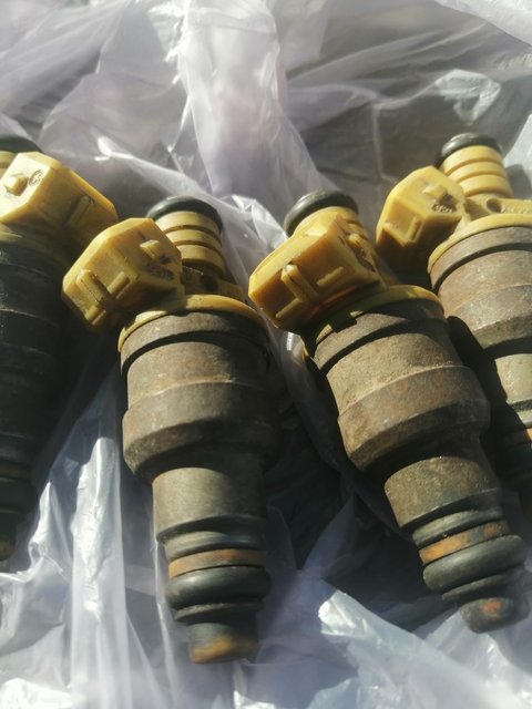

Форсунки бош оригинал в сервисе, скоро пойду забирать. Интересно, живые или нет.

Забрал родные форсунки из сервиса, их вердикт уместился в одно слово - "огонь!". К сожалению не удалось поговорить с человеком который их тестировал. Завтра буду собирать и запускать. А я их чуть не выкинул уже. Хорошо что Montekki про них упомянул.
