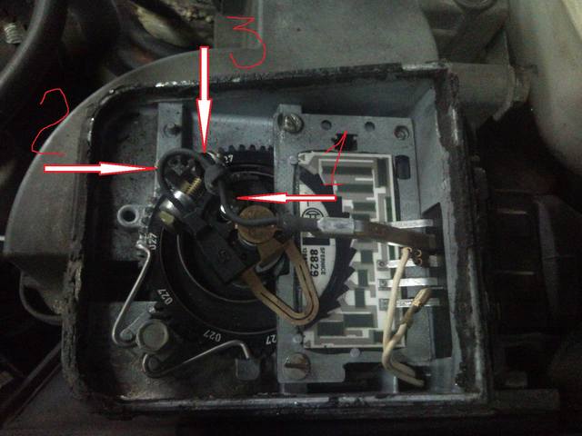

камкам писал(а):
Werwoolf писал(а):
камкам писал(а):А коррекцию лучше делать смещением зубьев или поворотом контакта? А то быват, что при повороте контакта ловится нормальное переключение на ХХ. А при выключеном двигателе, контакт уходит за рамки полосы контакта.
Я у себя предварительно отпускал болтик крепления 1, заводил двигатель и на ХХ смещал контакт за пластиковую лапку 3, одновременно придерживая за мет.лапку 2. Взависимости от тог в какую сторону смещаешь ХХ плавно либо поднимаются, либо снижаются.
У меня по ходу пружина накрученна к томуже.
Вопрос, как без широкополосника пружину настроить?
Отключаеш сигнал штатной лямбды от мотроника и подключаеш к вольтметру, на холостых оборотах показания должны переключаться 0.1в-0.9в . Ловиш этот момент кручением пружинки.

камкам писал(а):Переключение лямбды происходит в широком диапазоне положения пружины. зубьев 7-8. Ловить момент после которого начинается забеднениние, или обогащение?, или брать центр от обоих позиций?
Следующий зуб от богатого, главное настраивать с отключенным проводом мотроника.

finishstolb писал(а):Следующий зуб от богатого, главное настраивать с отключенным проводом мотроника.
Контакт устанавливать условно посередине, а потом настраивать пружину?

Сообщение finishstolb » Вс сен 16, 2012 1:13 pm
Контакт я не трогал, потому что его до меня не трогали. Регулировал только пружину.

Сообщение finishstolb » Вс сен 16, 2012 9:21 pm
ALFA-Dnepr писал(а):А я без широкополосника не настраивал :-)
Ну, а по сути, нужно смотреть напряжение переключения лямбды при движении с постоянными оборотами и довольно долго. Так как лямбда прибор медленный и, вдобавок, ее показания на разгонах/торможениях Мотроником не учитываются.
Крайне непонятна рекомендация о настроке с отключенной лямбдой :smt00614
С отключенной от мотроника... иначе мотроник постоянно делает коррекцию и пружину можно крутить в очень большом диапазоне незамечая разницы. Я сам делал как описал, потом купил широкополосник и все мои настройки были верны.

Сообщение livis » Ср мар 06, 2013 8:17 pm
По регулировке пружины ДМРВ на двиг.2 в6 турбо. На нем крышка закрывающая внутренности находится снизу и регулировать натяжение пружины можно только сняв ДМРВ. т.е снял, передвинул на 1-2 зуба, поставил, завел, померял сигнал на лябде и так несколько раз? или есть другой способ? При ослаблении пружины смесь обедняется? и напряжение сигнала с лямды должно падать?
Возможно ли "вогнать" показания лямды в нужный диапазон регулировочным винтом качества, который стоит снизу ДМРВ?

Сообщение Jon » Ср мар 06, 2013 10:07 pm
livis писал(а):По регулировке пружины ДМРВ на двиг.2 в6 турбо. На нем крышка закрывающая внутренности находится снизу и регулировать натяжение пружины можно только сняв ДМРВ. т.е снял, передвинул на 1-2 зуба, поставил, завел, померял сигнал на лябде и так несколько раз? или есть другой способ? При ослаблении пружины смесь обедняется? и напряжение сигнала с лямды должно падать?
Ламбда с ВАЗа или ЛАНОСА на этот двигатель подходят?
Я просто перевернул фильтр и регулировал.

Сообщение finishstolb » Ср мар 06, 2013 11:05 pm
При ослаблении пружины смесь будет богаче.
