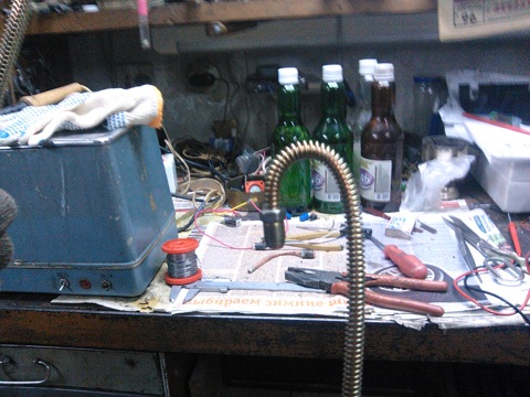

Fin-serov писал(а):вот сделал, кому интересно http://www.drive2.ru/cars/alfaromeo/164 ... 9298/#post
Цилиндр стоит на коробке, блок педали на кузове... развязаны резиновой подушкой ее плотность много ниже эластичности петли развязки - может сломать трубку, посадочные места или цилиндры сцепления... переходники и резиновый шланг более удачное решение.
Согасен, но на медной трубке 1: стоит усиление 2: Петля на медной трубке гасит детонацию 3: пока приедут необходимые запчасти ездить можно =))
из трёх выше перечисленных пунктов можно принять только п.3 (с временными ограничениями)

глянув на пару первых фоток подумал, сильфон к штуцерам приколхозили :smt0052 :o :what

ничего не колхозили трубка такая и есть, мы ее только прикрутили и все

так на следующих фотках всё становится понятно!
просто это выглядит как тормозной сильфон :what

это какая то трубка от грузовика УРАЛ точно не помню но вроде тормазная

И штуцера нормально подошли или переделывали?

Ничего не переделывали, штуцера с той же резьбой что и на рабочем и главном ))
