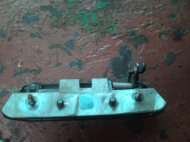

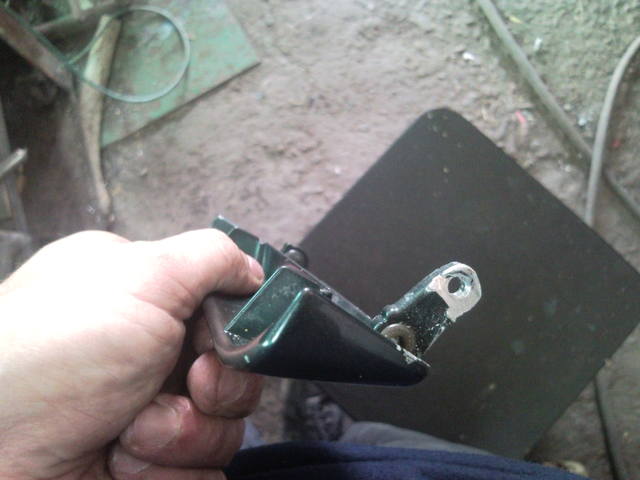

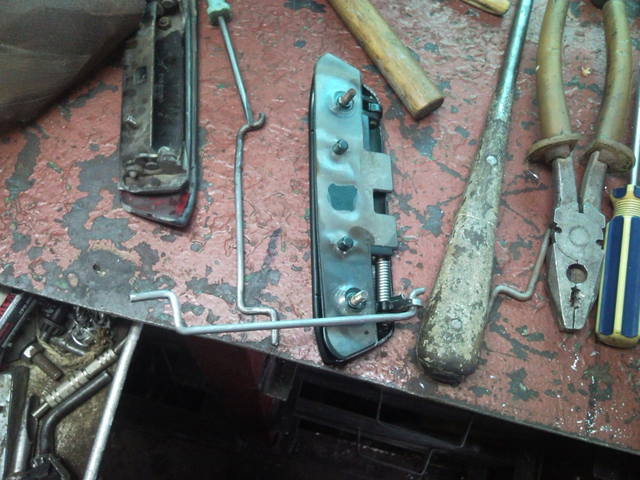

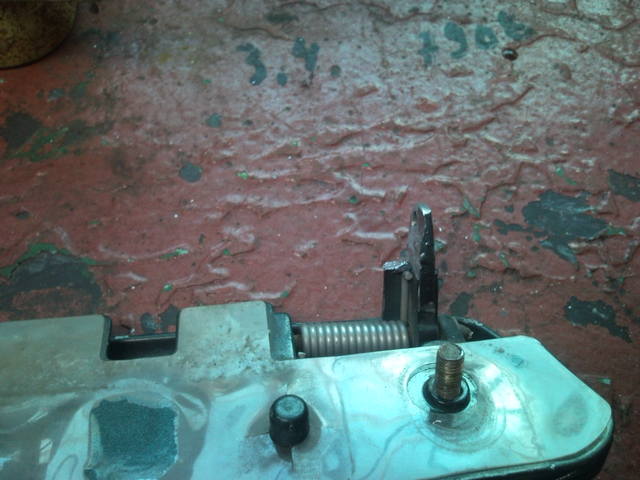

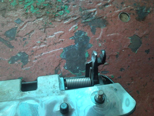

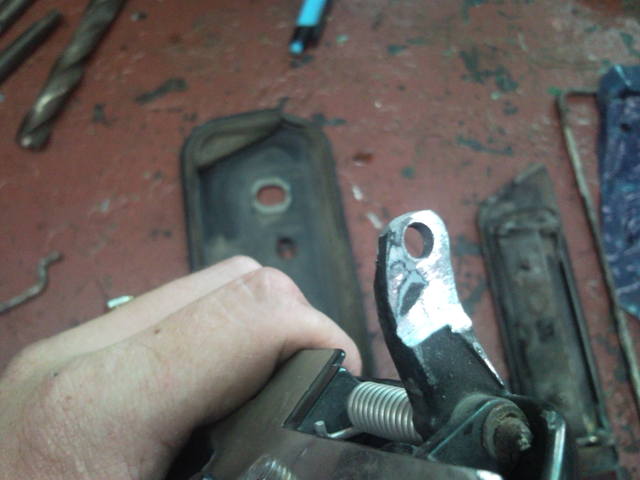

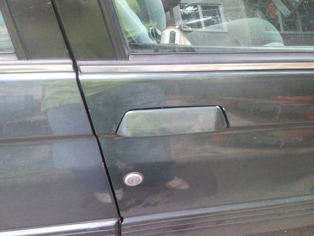

Сообщение Werwoolf » Вс июл 01, 2012 9:53 am
Не думал, что тема получит продолжение... В общем ручка стояла у меня гибрид альфовской и десятошной. Этот гибрид начал хреново открывать дверь (угол подъема у него небольшой), подогнул тягу - начал клинить замок... И тут мой взгляд снова упал на заднюю ручку... Так собственно и родилась "инструкция по изготовлению передней ручки из задней"

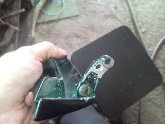

Вот так выглядит хвостик задней ручки (на передней этот хвостик уходит в сторону)
Изображение Изображение
Обтачиваем все выступающее
Рядом с имеющимся отверстием просверливаем новое диаметром 4,5 мм
Затем снова обтачиваем по форме нового отверстия. По сути я снял почти 6 мм "лишнего" металла.
Далее изготавливаем новую тягу (электрод 4-ка нам в помощь)
Ставим на место и радуемся жизни!
