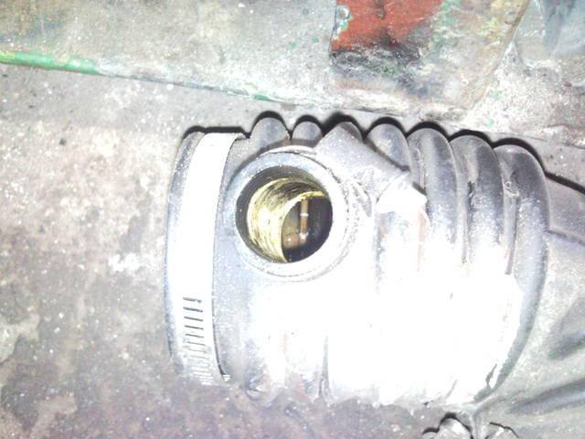

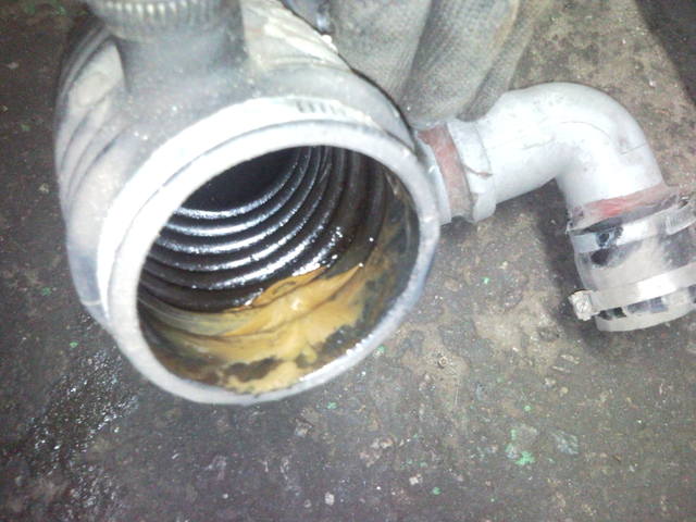

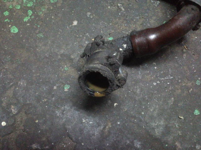

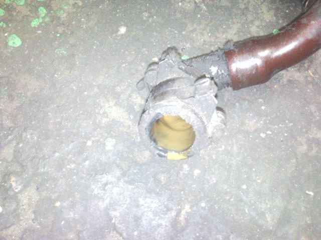

Уважаемое сообщество, при установке дополнительного маслоотделителя во впускном трубопроводе была замечена следующая хрень:
Изображение Изображение Изображение Изображение
Меня это очень сильно напрягло. Такая суспензия идет по всей трубке сепаратора во впуск и до турбины. После турбины было чистое масло.
Что это????
Сразу оговорюсь масло использую Mobil-1 10*60, беру у проверенных людей. Единственный нюанс - перед тем как обнаружил это г..но ездил с низким уровнем масла (на 1 мм меньше нижней метки), кризис. мать его, за что собственно и каюсь. На впускном распредвале (где стоит заливная горловина) такого нет. на крышке тоже нет. В масле тосола не обнаружено...
У меня только одно предположение, что это "выкипели" какие-то присадки из масла, хотя...
В общем интересное Ваше мнение.
Заранее премного благодарен! Нижайше бъю челом, с уважением, Макс

Это эмульсия, ты прав. Масло из мотора (нехватает производительности маслоотделителя, наверно мотор на капиталку просится) и вода из атмосферного воздуха. Нормальное явление, в это место охлаждающей жидкости попадать неоткуда.

finishstolb писал(а):Это эмульсия, ты прав. Масло из мотора (нехватает производительности маслоотделителя, наверно мотор на капиталку просится) и вода из атмосферного воздуха. Нормальное явление, в это место охлаждающей жидкости попадать неоткуда.
Вань, вопросом капиталки уже начинаю озадачиваться... Хотя ох как не хочется! Кстати, раньше даже имея проблемы с о штатным сепаратором такого не было
Для меня это тоже секрет, я довольно педантичен и частенько заглядывал в гофру, так вот эта эмульсия сама появляется, а через какоето время сама пропадает.Сделал капиталку с новыми гильзами, теперь за 20тр пробега такого не разу не видел.

An164 писал(а):Была подобная херня с кастрюлей 10в60(чистый брак-желе), чуть мотор не у..б.
Путаеш немного, тут эффект эмульсии только во впуске, в моторе масло выглядит как и должно.

Помните я описывал чистку маслоотделителя и замерзание воды в трубке отвода картерных газов. Сейчас маслоотделитель чист, а трубка все-равно со льдом :evil: . Просто чистый лед, а раньше была замерзшая эмульсия, при нагреве переходящая в жидкую фазу.
И не нужно думать, что это вода конденсируется из воздуха. Мотор сам является сильным генератором водяного пара, это один из продуктов сгорания топлива! И его там довольно много, от 4 до 12% объема выхлопа. Вот она и смешивается с масляной пылью.
С повышением температуры воздуха выше "0" ночью проблема должна уменьшится. Я надеюсь

ALFA-Dnepr писал(а): Сейчас маслоотделитель чист, а трубка все-равно со льдом :evil:.
Вот по этому я пока и снял свой дополнительный маслоотделитель. Я его пока сделал без слива масла, он замерз от этой смеси, причем там было больше жидкости чем масла и в одно прекрасное морозное утро у меня выбило щуп! Пока вроде успокоился на какое-то время, но все же есть подозрение что минимум колечки придется менять :( .
Дядь Миша, а насколько критично будет если эта смесь попадет в картер (когда я из дополнительного маслоотстойника сделаю слив в картер)?

Да,критично это. Зачем же из масла картера эмульсию делать.Летом этой фигни не будет, если всё промоешь.Наступит зима и снова. Делай мотор.
