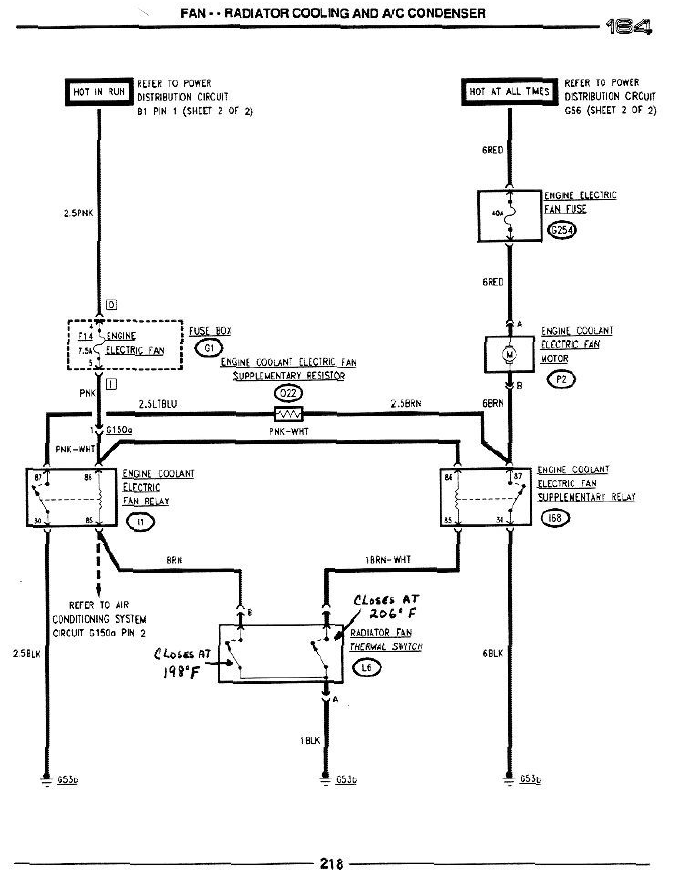

пацаны, а как оно вообще на 164?
мотор 24в qv, радиатор от 12в супер.
есть схема подключения мотора радиатора и дачитка включения вентилятора.
провода на мотор идут через реле?
