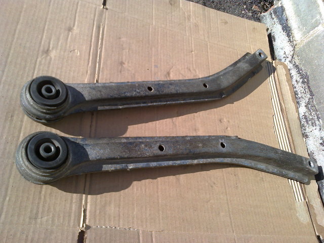

Дорогие друзья! На форуме нашел задние продольные рычаги на Kappa Coupe. Оказалось, их бывает два варианта. Мой год (98), как раз переходной. Ни продавцы итальянских деталей, ни exist даже по вину не дает точного определения.
Может кто поможет!!! Моя машина Kappa Coupe 2.4 175hp 1998 vin: ZLA83800001000513
На форуме в наличии есть от Каппы седана 98 года 3.0 литра. Подойдет? Во вложении изображения рычага

Пойдет. Это от 164, крома.
Зы. Кстати, дефицитная штука. И дорогая.
Но вечная. Лет на 10 можешь забыть про них.
Есть передние суппорта от купехи.

второй вариант пришёл на замену первому. на купешку номера такие: 46517382 и 46517383

на приведённых фотографиях партнамберов не видно, так что сказать не возьмусь.

Самое простое решение проблемы - заглянуть под задний бампер: стабилизатор без стоек - эти рычаги, стабилизатор со стойками - рычаги другие (из трубы, круглого сечения). :8

разницы с круглыми никакой, эти отверстия нужны только лишь при наличии стабилизатора как у 164 без стоек

В 97-м году встречаются и такие симбиозы: рычаг старый, стабилизатор новый - http://shot.qip.ru/00Ex5n-53YtCRCJQ/

Сайлентблоки в них идут разные, я на всякий случай
