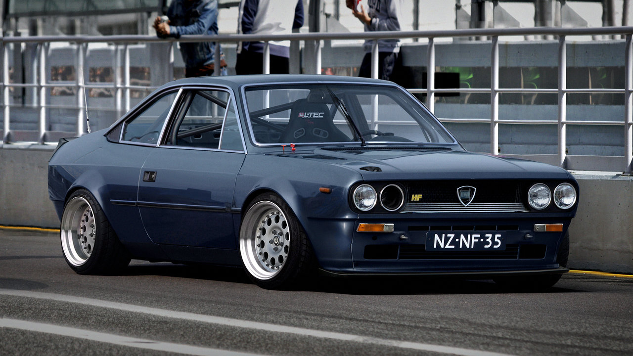

Сообщение Rokky » Пт сен 12, 2014 2:46 pm
Антон, я наконец-то понял, как можно взбодрить твою бету :wink:
Причём, правильную решётку ты уже прикрутил :smt006
