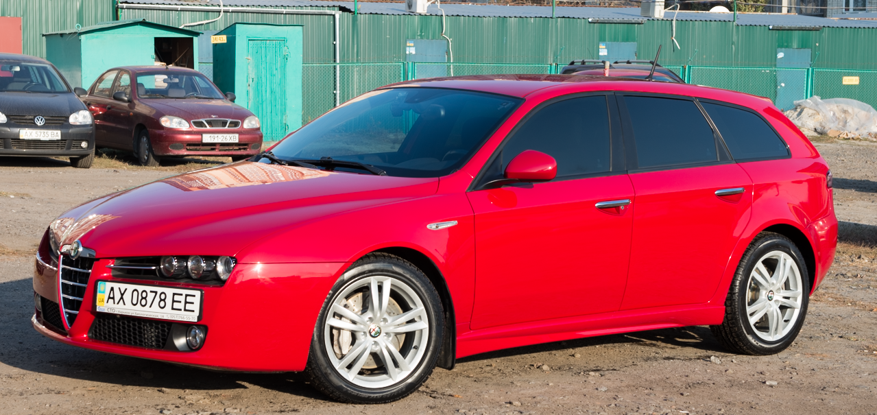

Сообщение Marlos » Ср ноя 12, 2014 4:59 pm
почитал я детейлеров, заказал недавеча химию прикольную с UK
полировка Gtechniq P1
полировка финишная CarPro REFLECT
и самое главное - нецарапающееся покрытие (кварцевое) Cquartz UK. и правда пытался зажигалкой поцарапать - нифига :D
до кучи, что делал летом - тормозные диски EBC, колодки EBC Red Stuff (супер штука), полиуретан в верхних рычагах powerflex, стойки Koni,
диски уже зимние, летние поболее будут)
