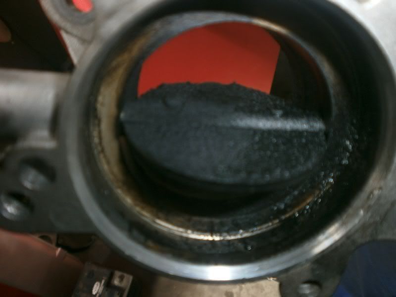

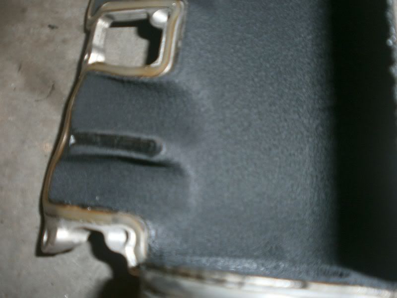

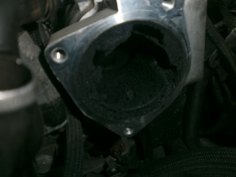

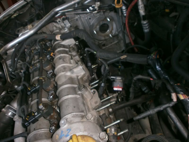

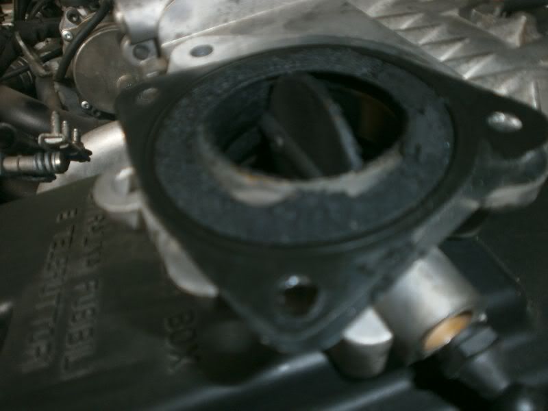

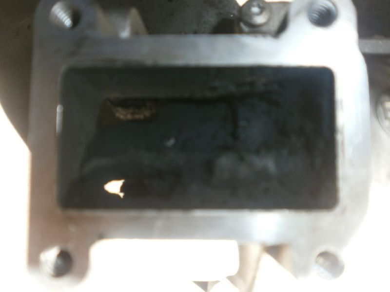

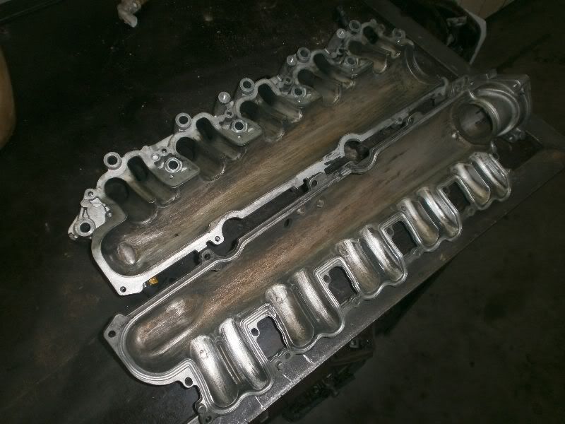

Сообщение AndrejLt » Пн авг 13, 2012 11:47 am
В пятницу забрал машину после очистки. Завтра устрою тест драйв на трассе. Но заводится уже без облака дыма и не подтраивает.
Вот несколько фоток, как выглядел коллектор и клапан ЕГР. Это при том, что это все чистилось 11 000км назад.
Все фотки лежат тут http://s1097.photobucket.com/albums/g356/AndrejLt/EGR/
Фокус местами поплыл, но и за то спасибо.
ну и наконец очищенный коллектор
