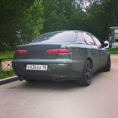

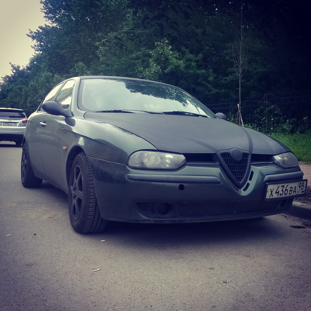

Цвет тёмно зелёный, на капоте\крыше\багажнике пока что плёнка, от предыдущего хозяина. В августе загоню в гараж буду проводку всю перебирать и разбирать салон. К слову - когда забрал её, из 4 аудио динамиков играл только один... Свет в салоне живёт своей жизнью (на задних сидениях).
