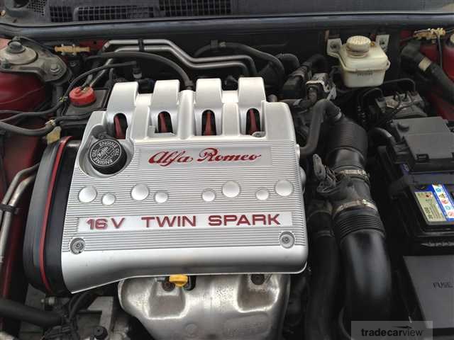

Хочу поставить вместо 2.0 Твин Спарк (с чугунным блоком от Фиата) настоящий Альфовский двигатель!
Пока остановился на варианте от Альфа Ромео 155 1992-1995 с цепью ГРМ 2.0 8v 144 л.с.
Подскажите получится ли его поставить и какие доработки будут ? Например замена подушек двигателя, не хотелось бы переваривать крепления!
Может есть другие двигатели которые подойдут по креплениям ?

Ты сам практически отверил на свой вопрос - двигатели разные. Придется переделать полмашины.

эт почему полмашины? Единственная трудность, которую я вижу - это электрика. Нужен очень хороший электрик. По механической части проблем не вижу. Тем более геометрически коробка такая же. Т.е. если и надо варить - то это опору мотора. Я сварил все три опоры за два дня. Инструменты: болгарка, сварка и домкрат с веревкой.

А как насчёт других двигателей - может есть такой движок, который можно поставить с минимумом переделок, может даже в электрике ? Хорошего электрика сложно найти, с Альфами у нас в Челябинске мало кто связывался, а движок другой поставить - тем более !
Да забыл написать - у меня селеспид, систему переключения придется в любом случае переделывать на МКПП !

мелочь, но все же - у 155 переключатель передач на НЕ на тросиках, а на штоках-стержнях (или как их там правильно называют)...

педальку газа еще, кстати надо будет переделать... в 147 она же с потенциометром, а на 155 - на тросике.
