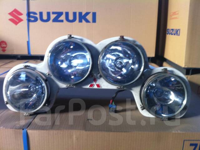

Сообщение E.L.V.I.S. » Ср окт 21, 2015 12:36 pm
Я испробовал ВСЁ! для начала отполировал. Лучше не стало. Далее шли установка ксенона в ближний и противотуманки, так же усиленных ламп в дальний. Стало немного получше. Далее была разборка фар, их мойка и чистка, регулировка. Итог? На 164ке на ближнем лучше стандартные дорестайловые галогенки светят, чем сразу весь этот "свет" на ГТВ. Всерьёз задумываюсь о комплекте, как на фото) Может у кого-нибудь есть фото как ГТВшка выглядит с такими фонарями? Ну или есть крутые фотошоперы...
E.L.V.I.S.
Сообщения: 123
Зарегистрирован: Ср окт 09, 2013 7:07 pm
Откуда: С-Пб
Авто: 164, GTV, Spider
