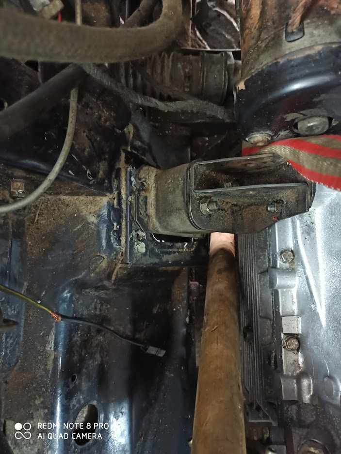

Сообщение sky » Пн май 11, 2020 11:59 am
romzen писал(а):Не смутили меня уколхоженные дизельные опоры.
Привет! Фото колхоза есть?
sky
рыцарь с подушечкой
Сообщения: 9405
Авто: ;)
Re: Джульетта "конструктор в подарок на новый год"
Сообщение romzen » Пн май 11, 2020 3:16 pm
После обеда в гараж пойду, сфоткаю.
