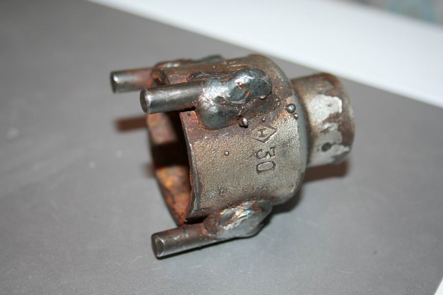

Сообщение Fil156 » Вт май 20, 2008 12:11 pm
А вот кстати спецключ для вариатора. Несколько раз менял не сломался-:))
Удобно то что можно определенным моментом затягивать. (Изготовлен из головы на 30 и отвертки напиленной на 3 части.)
