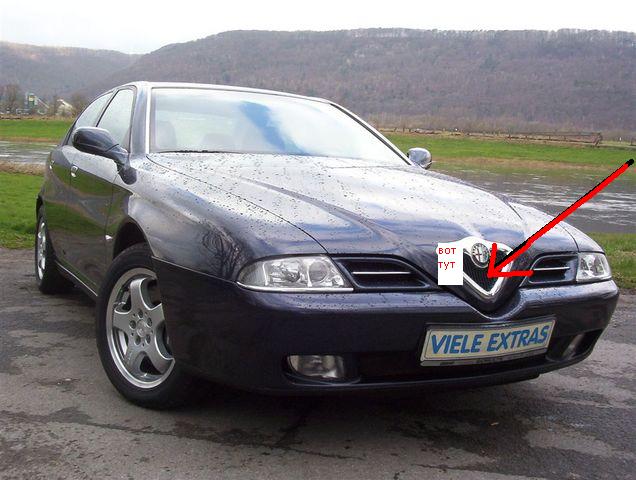

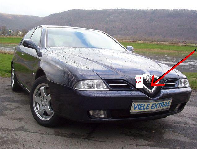

Береш проволку,делаеш крюк и прямо в СЕРДЕЧКО,тобто в клюв,тобто в знак АЛЬФА РОМЕО .там видно тросик,черненкий и тянеш!!вот и все!

Сообщение Den_a » Вт фев 12, 2008 12:09 am
БодькАА писал(а):Береш проволку,делаеш крюк и прямо в СЕРДЕЧКО,тобто в клюв,тобто в знак АЛЬФА РОМЕО .там видно тросик,черненкий и тянеш!!вот и все!
так так так можно поподробнее?

Сообщение БодькАА » Ср фев 13, 2008 12:32 am

Сообщение Den_a » Ср фев 13, 2008 8:12 pm
проблема была не в тросике вовсе, сам замок заклинило и пришлось выломать все "сердце". самый дешевый вариант, по другому не открыть вообще. воооо как бывает
