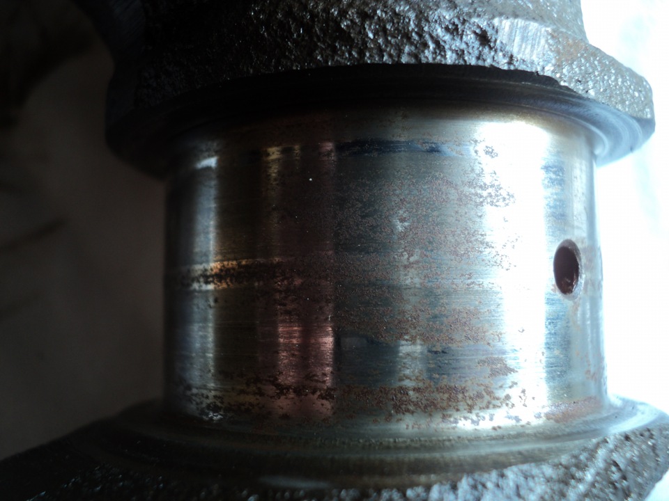

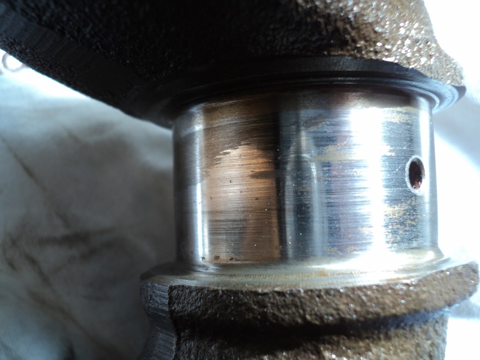

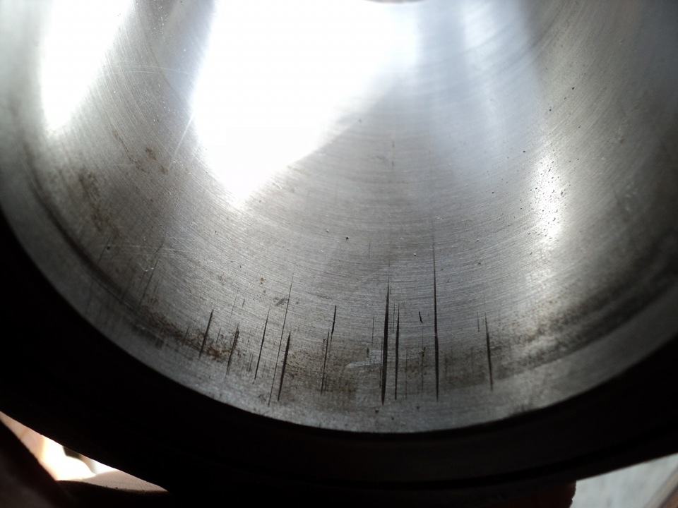

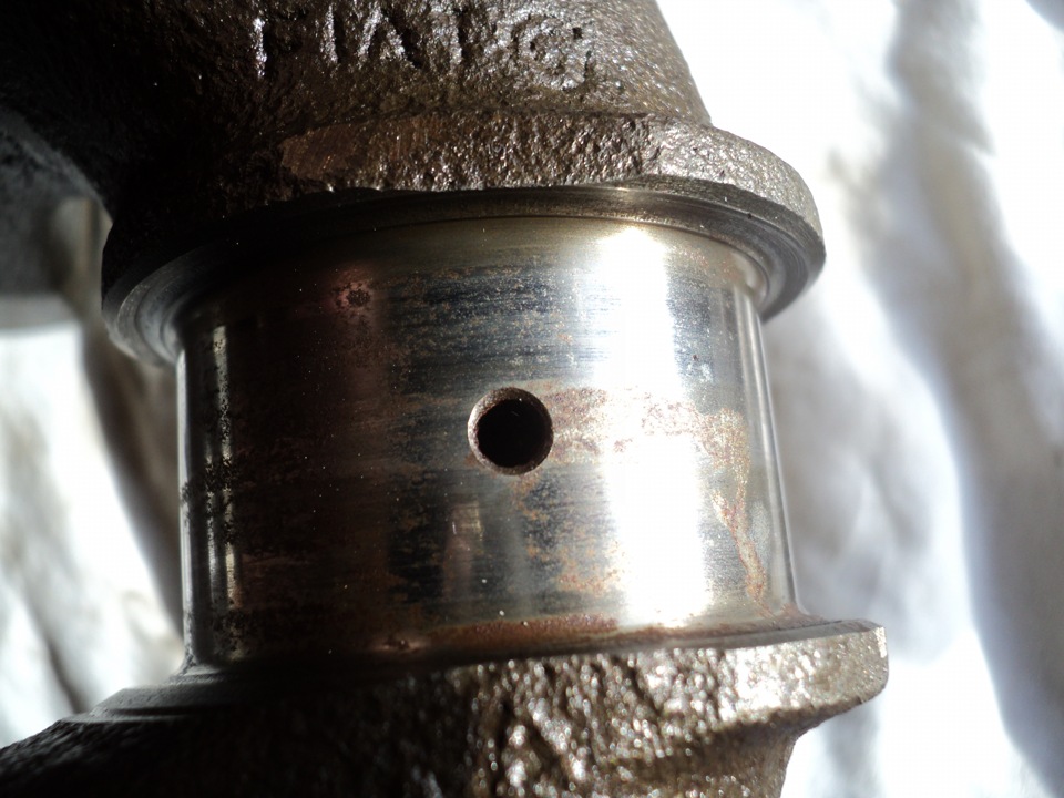

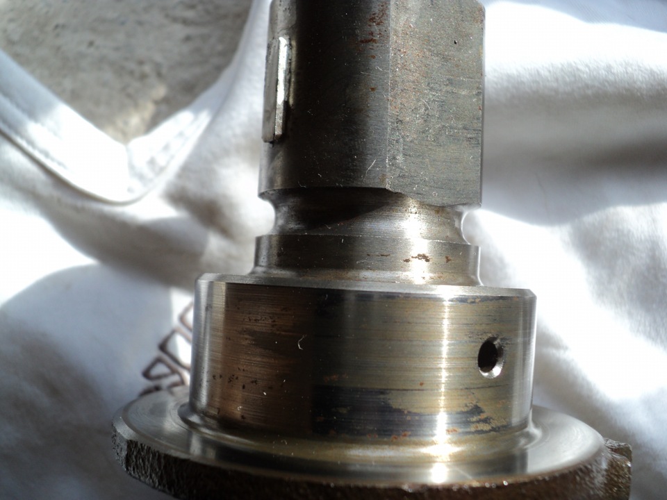

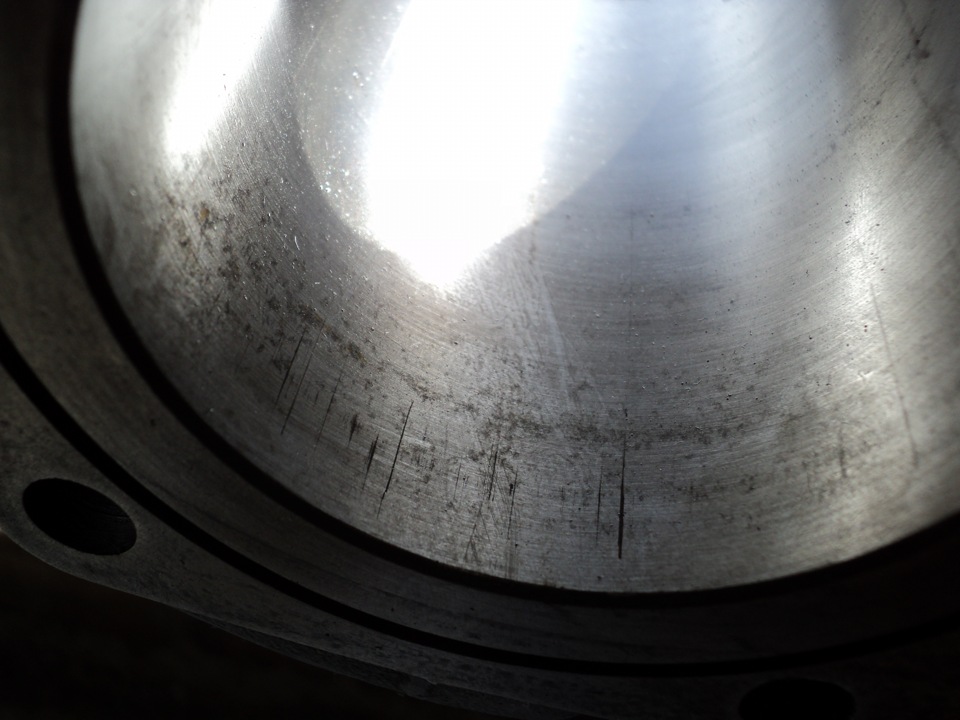

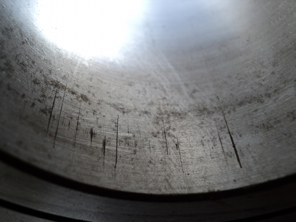

всем привет. вот хочу собрать мотор 500го фиата . но вот хотел спросить чем отполировать колено? и есть небольшие царапины на цилиндрах как думаете не большие?
заранее спасибо за ответы. :smt006

Колено однозначно шлифовать (если есть куда), ставить ремонтные вкладыши.

ну не полировать а почистить )))эт я не знаю как по русски правильней говорится)) )
по чему определять что колено нужно шлифовать?
эхх.... плохо. а цилиндры как?

Сообщение zeth » Пт ноя 02, 2012 8:42 pm
MoSk писал(а):ну не полировать а почистить )))эт я не знаю как по русски правильней говорится)) )
На коленвале четко видны задиры + ржавчина (уже не поверхностная).
MoSk писал(а):эхх.... плохо. а цилиндры как?
Тоже плохо.

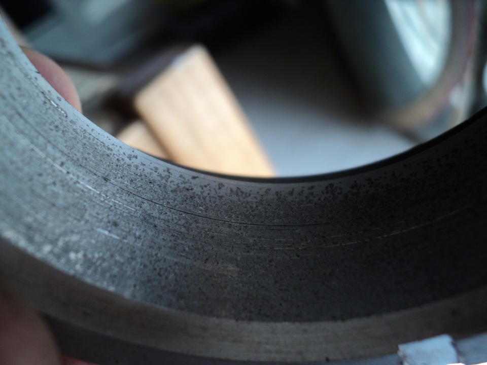

А это что?

Сообщение Tax » Пт ноя 02, 2012 9:22 pm
Это, я понимаю, вкладыш.

Сообщение Kotofay » Сб ноя 03, 2012 4:23 pm
Коленвалу песец, судя по отсутствующим давно галтелям. :smt0052 Там давно уже всё проточено наверно в 10-й ремонт. :fun
Цилиндры надо мерять, но судя по отсутствию наличия даже следов правильного хонингования - скорее всего на выброс.
Нет, конечно, можно всё зашлифовать ремнём и нулёвкой, согнуть нужные вкладыши, собрать это всё в кучу и оно даже заведётся и проедет, ...километров 100.

Сообщение MoSk » Пн ноя 05, 2012 8:27 pm
то что на фотке это вкладыш колена.
