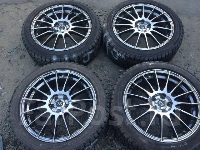

Сообщение ozMell » Чт июн 27, 2013 8:02 pm
Т.к. купив эти диски http://www.alfisti.ru/phpBB3/viewtopic.php?f=2&t=53096
я чутка облажался с размерами, сейчас пытаюсь решить данную ситуацию
Кто знает где в Екате найти проставочные кольца и центрирующие кольца, а так-же болты эксцентрики?

Проставки отлично должны подойти 15-20 мм обычные с центровочной опорой ЦО. Эксцентрики не нужны абсолютно. Достаточно длинных болтов и все. Центровочные кольца лучше всего покупать металлические. Пластик - говно.
Но самое оптимальное - это сделать проставки на цаказ с ЦО со стороны ступицы Альфовским, а со стороны диска то, которое в диске.
На куцевском авторынке этого добра навалом. Лучше найти друзей в мск и попросить выслать в ЕКБ.
Как вариант найти в нете проставки "Вектор". Они, может, вышлют и с болтами. Останется центровочные кольца купить. Вся задумка на тысяч 4-5 рублей.

проставки сделай из старых тормозных дисков, там будет 7мм. любой токарь сделает, было время ставил диски шириной 7 дюймов и вылет 45, ставил с этой проставкой 7мм., все отлично- не цепляет

Сообщение ozMell » Пт июн 28, 2013 8:03 am
Zanuda писал(а):Готов отдать ~6-7 тыс за правильные проставки с интергированными шпильками?
есть ещё варианты?
Rostman писал(а):Проставки отлично должны подойти 15-20 мм обычные с центровочной опорой ЦО. Эксцентрики не нужны абсолютно. Достаточно длинных болтов и все. Центровочные кольца лучше всего покупать металлические. Пластик - говно.
Попробую размутиться))

я не вижу на фото эксцентриков!

При чём тут скупой? Я увидел понравившиеся мне диски, не обратил внимание на вылет и прочее, думал что 2 мм это ерунда для болтов...
Ни на одной шиномонтажке мне пока-что не решили данную проблему, и вообще сильно сомневались что это возможно.

Сообщение Rostman » Пт июн 28, 2013 9:34 am
А чего они решить не могут? Бери и прикручивай болтами, что есть у тебя.
Если диск в суппорт упирается, или в стойку, то тут нужна проставка.
Я один вижу на фото кучку из 11 эксцентриков ???...

Бонжи показал решение вопроса. Причем довольно дешевое. Движения есть по этому поводу?
ИМХО: вот это правильное решение. Но дороговатое, согласен. Но правильное.
