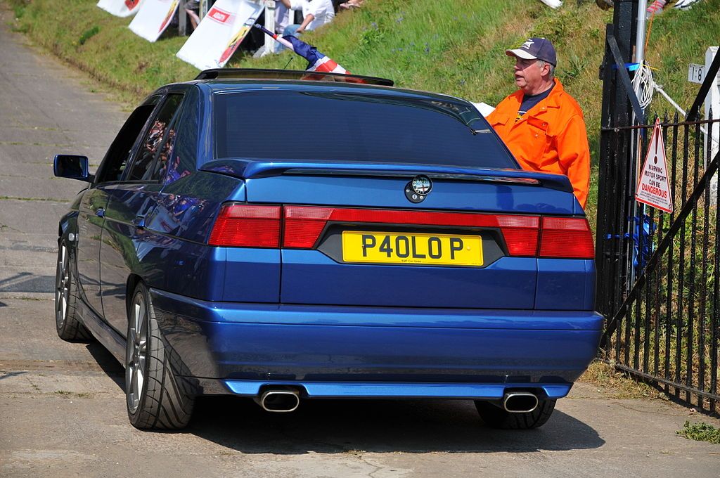

Сообщение Wenkat » Сб окт 29, 2022 6:40 pm
В сети мало достойных фото 155-й. В основном они все с геометрическими искажениими, а к ним дизайн 155-й очень чувствителен, и часто машина смотрится просто убого. Вот несколько достойных фото.
Но лучше увидеть вживую. Я покрасил всё же бампера в цвет кузова, и затонировал передние двери. Теперь она выглядит как на отфотошопленной фотке, которую я приводил выше. Целью было - понять оставлять ли белый цвет или нет. Ещё не решил :roll:
