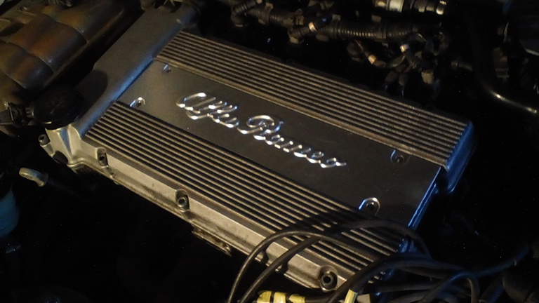

Сообщение Wenkat » Вс сен 25, 2022 6:40 pm
Покрасил крышку с названием краской под хром, но поставить пока не могу, мешают высокие колпачки проводов, провода не родные. Выглядит симпотно)

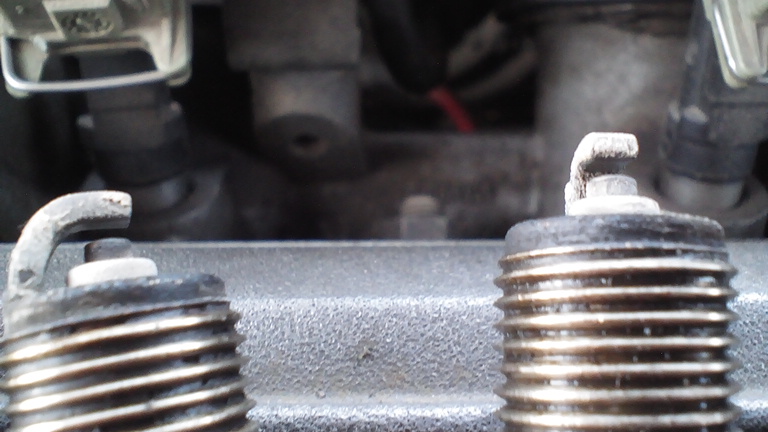

Сообщение Wenkat » Сб окт 08, 2022 6:21 pm
Свечи имеют светло-серый налет, похожий на накипь. Смесь бедная.

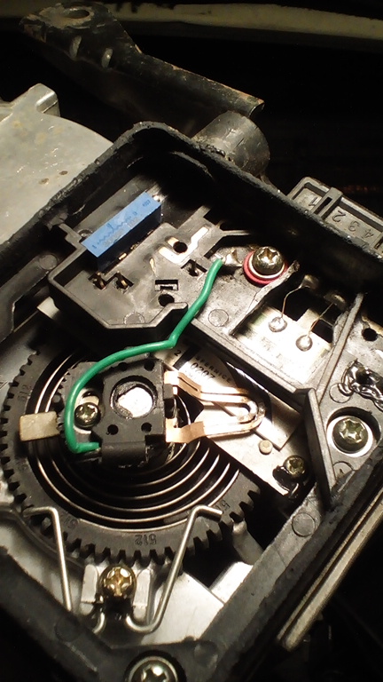

Вскрыл расходомер, судя по следам его уже вскрывали. На корпусе нет названия фирмы и номера. Хз может Чайна уже)?
Замерил как изменяется сопротивление при отклонении лопаты - оно скачет, то больше ,то меньше, а ближе к концу при полном открытии вообще уменьшается, становится почти как в начале. Лопата местами касается корпуса, и залипает в закрытом состоянии.
Ездить можно, но Спортиво куоре, с таким дмрв точно не будет(

Сообщение Wenkat » Сб окт 08, 2022 6:27 pm
Ещё пружина мне показалась туговатой, я ожидал что лопата будет легче ходить. Хз, может так и надо. А может уже подкорректировали, я так понимаю большее усилие обедняет смесь?

Сообщение Wenkat » Вс окт 09, 2022 6:06 am
Хочу переделать дмрв. В радиомагазинах есть фоторезисторы, магниторезисторы, герконы. Я сам любитель паять. Ведь наш дмрв это просто переменный резистор, сопротивлением которого управляет воздушный поток.

Сообщение Wenkat » Вс окт 09, 2022 2:05 pm
Я знаю, можно и платку с дорожкой отдельно заказать. Попробую переделать свой под бесконтактный магниторезистор.
