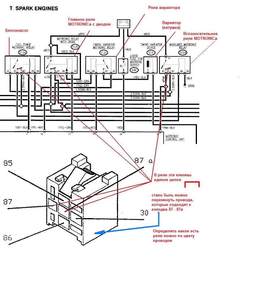

Сообщение Rom » Пт апр 11, 2008 8:31 pm
Woron писал(а):
Rom писал(а):На 155 TS 2.0 НА ВАРИАТОР МОЖНО ПОСТАВИТЬ РЕЛЕ (МОТОРНЫЙ ОТСЕК) ОТ КЛАССИКИ (ДАЛЬНИЙ СВЕТ). :o
При желании можно перемкнув 87-е клеммы в колодках реле и другие
заменить.Кроме того что с диодом.
на вариатор чего? :-D
Специально для WORONa :D
.JPG
Последний раз редактировалось Rom Вт окт 21, 2008 12:24 am, всего редактировалось 1 раз.

Re: З/ч от 2110 на 155-ю
Сообщение Woron » Пт апр 11, 2008 9:57 pm
:!: Вот спасибо, утешил :D , сразу бы так!!! прям пособие для начинающих электромехов :-D :-D
