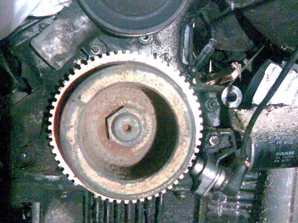

Сообщение Panya » Ср ноя 04, 2009 6:30 pm
Влад, может поможет
Изображение .
ВМТ ставил по метке, к сожалению микрометра чтоб точно ВМТ поставить не было под руками, друг подвел обещал, а не принес.

Сообщение димон155т » Ср ноя 04, 2009 10:21 pm
Что и требовалось доказать СИНХРОНИЗАЦИЯ ВСЕХ ТВИНСПАРКОВ НАХОДИТСЯ НА 15 ЗУБЕ (если считать только зубья )Саша наконец то !!!
