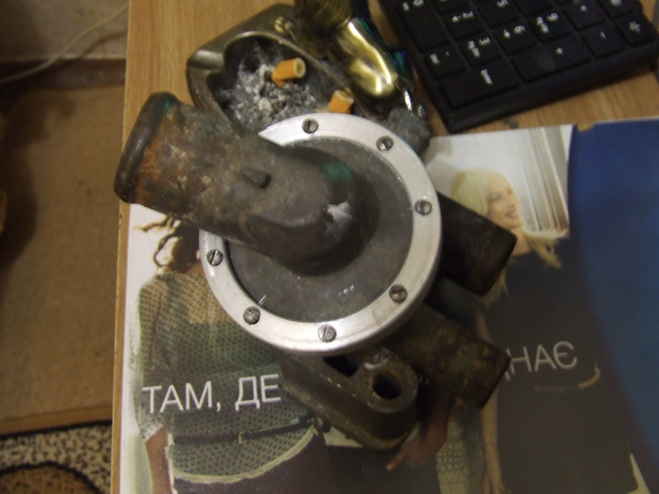

При нагревании жидкости клапан должен открываться вниз, туда где пружина. Термостаты на 33 все одинаковые и завальцованные. Ремонту в домашних условиях не подлежат.

так он у меня сейчас в открытом состоянии (что на фото), но еще есть ход вниз с пружиной, вверх не подымается...
чет, как-то не понятно совсем...

Значит клапан подклинивший и гоняет всегда по большому кругу. При исправном термостате клапан полностью закрыт в верхнем положении.

ага, уже сообразил... он у меня находиться а закрытом положнии и перепускает...
всем спасибо!
