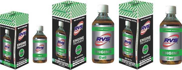

Stahanoff писал(а):Народ, ситуация такая, провернуло один вкладыш, не сильно, но застучало. Проехано мало после этого, метров 300-400. Такая ситуация, предлагают ессно все разбирать, шлифовать коленвал, ставить уже под новый размер ремонтный комплект вкладышей, куча всякого сопутсвующего говна, плюс вероятность замены сцепления. Только по мотору ремонту на латов 600. Второй вариант поставить все новые номинальниые вкладыши не шлифуя вал, но есть вероятность повторного проворачивания на том колене, где уже был перевернут, ибо диаметр шейки уже не тот. До яйца вроде не довёл. вопрос такой: на долго ли хватит? так делают обычно на продажу, но не хочется продавать, может чудо химии какой залить? сам видел как автохербалайфом типа HI Gear и RVS tehnology, поднимали мёртвые моторы. у кого как было?
вообщем не шлифуя вал заменил вкладыши на номинал, вроде сказали на провернутой шейке подогнали все ок. выехал, вроде стук, а вроде и не стук. до дому доехал, понял, всетаки стук, но на нейтралке уже не глохнет, едит.
светит дорогой ремонт со шлифовкой вала? позвонил народу говорят вот это поможет.
люди, человеки, что скажете??
Волосы всё равно не вырастут.

Сообщение tnt » Чт июл 28, 2011 1:29 am
если стучит,то фигово :( Надо делать нормально,либо этот вал проточить в 1 ремонтный либо взять с разбора,где размеры в допуске,можно уложиться в 500 евро,если поршневую не трогать

Сообщение tnt » Чт июл 28, 2011 1:47 am
Stahanoff писал(а):Проехано мало после этого, метров 300-400. Такая ситуация, предлагают ессно все разбирать, шлифовать коленвал, ставить уже под новый размер ремонтный комплект вкладышей, куча всякого сопутсвующего говна, плюс вероятность за
если там царапины и задиры на валу,даже ,если выработка в пределах нормы - деньги на ветер,царапины раздерут вкладыши и опять провернёт,надо было хотя бы полирнуть поверхность вала! Да и проточка сама по себе недорогая! А так - деньги на ветер, попробуй присадку с молибденом залить+ загуститель типа стабилизатора вязкости масла либо масло Selenia HPX, может протянет подольше,но думаю 95% результат - повторное проворачивание
