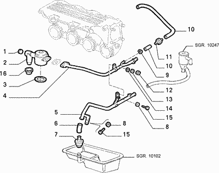

Lehsiy писал(а):Изображение
ОТ куда и куда идёт этот патрубок?
похоже на слив масла с турбины

Re: Турбо или не турбо. Просветите по ценам пожалуйста
Сообщение Котас » Пт мар 22, 2013 4:21 pm
именно так и есть. слив с турбины

Сообщение Lehsiy » Сб мар 23, 2013 1:37 pm
Котас писал(а):именно так и есть. слив с турбины
что это слив я знаю вопрос куда он идет (сливает)?Блок или поддон?
Сообщение Werwoolf » Сб мар 23, 2013 1:42 pm
Должен в поддон. У меня по крайней мере так.

Сообщение Lehsiy » Сб мар 23, 2013 5:06 pm
Werwoolf писал(а):
правильно у тебя 8клапанов

Сообщение romcon » Сб мар 23, 2013 10:32 pm
Lehsiy писал(а):
Werwoolf писал(а):
Насколько помню слив в поддон был на блоках без балансиров после везде слив через блок. Или я ошибаюсь?
Сообщение Gundesvan » Сб мар 23, 2013 11:05 pm
romcon писал(а):Насколько помню слив в поддон был на блоках без балансиров после везде слив через блок. Или я ошибаюсь?
Ошибаешься. Здесь просто установили поддон от 8V турбо или приварили трубку.
ЗЫ вообще никогда не видел, чтоб масло с турбины сливалось в блок :shock:

Сообщение romcon » Сб мар 23, 2013 11:38 pm
именно в блок.у себя на одной из машин переделывал слив в поддон чтоб избавиться от "аппендикса" термостойкого с углом 90 градусов.
Сообщение Gundesvan » Сб мар 23, 2013 11:47 pm
romcon писал(а):
Прикольно) чего за машина?

Сообщение romcon » Сб мар 23, 2013 11:53 pm
Gundesvan писал(а):
romcon писал(а):
тема 16в турбо.слив идёт через фланец к блоку;http://www.elcats.ru/lancia/Parts.aspx?Model=SB&Group=103&SubGroup=1&S=1&Unit=5 фланец номер 7 апендикс номер 6(в своё время покупал за 1500р :smt0052 ).масло сливается в поддон но через блок в нижней части.поддон со сливом очень древние версии(но удобнее)
Сообщение Gundesvan » Вс мар 24, 2013 12:29 am
romcon писал(а):тема 16в турбо.слив идёт через фланец к блоку;http://www.elcats.ru/lancia/Parts.aspx?Model=SB&Group=103&SubGroup=1&S=1&Unit=5 фланец номер 7 апендикс номер 6(в своё время покупал за 1500р :smt0052 ).масло сливается в поддон но через блок в нижней части.поддон со сливом очень древние версии(но удобнее)
а второй слив на поддоне у тебя был?
http://eper.fiatforum.com/cgi-bin/narea ... 1030101003
я почему спрашиваю - у топикстартера нет слива с турбины через блок. у него идет слив в поддон.
И непонятно куда идет слив системы вентиляции картера!!! (насколько я понимаю SGR 10247 - элемент системы вентиляции карера)
ЗЫ кстати на древних блоках есть отливки под балансирные валы (б/валов нет), очень занятно)))

Сообщение Lehsiy » Вс мар 24, 2013 8:22 am
вот схема слива в блок.
система слива в блок на альфе
система слива в блок на лянче 8кл
И так если у товарища стоият кишки турбо а слив в поддон значит блок атмо но это не критично потому что это LANCIA!!!!

Сообщение Lehsiy » Вс мар 24, 2013 10:01 am
два последних в поддон-тупанул

Сообщение romcon » Вс мар 24, 2013 10:15 pm
у меня ни на одной лянче не шёл слив картерных газов в поддон также как и не было клапанных крышек с вентиляцией.на альфах фиатах лянчах походу было куча модификаций
