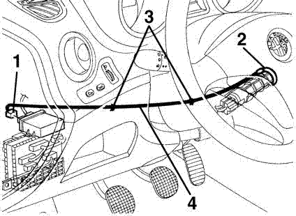

Плавали знаем, все дело в кантактах антены к блоку, открыть и подогнуть папу и маму и все пройдет .Антену при этом менять не надо ,вероятность её неисправности 10 %.

*прохладный* писал(а):Плавали знаем, все дело в кантактах антены к блоку, открыть и подогнуть папу и маму и все пройдет .Антену при этом менять не надо ,вероятность её неисправности 10 %.
А где находится сам блок ? или контакты которые в рулевой колонке?

Сама антена это круглое пластиковое кольцо вокруг личинки ,далее смотри по проводам идущим от неё и они приведут тебя к блоку сфишкой он весит (возможно подзабыл) над педалью газа ближе к рулю .Раскрыть разьем и поджать контакты, должно все пропасть.

та же беда. где-то с месяц назад началось (кстати, после посещения сервисного центра) - индикатор CODE иногда не гаснет.
идея проверить разъём антенны мне нравится
antenna connector

Подскажите, из какого мануала это изображение(antenna connector)?
