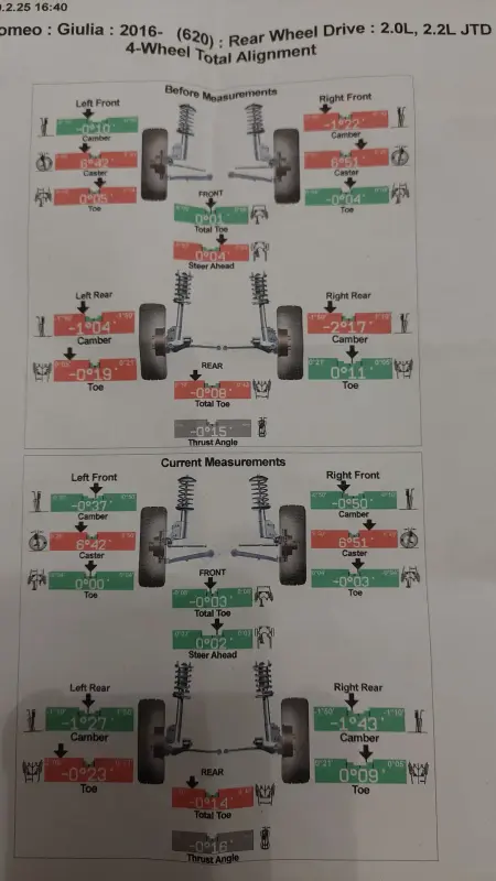

Сообщение BuonGiorno » Вс авг 17, 2025 8:19 pm
Привет, орлы...
А у кого есть рапечатка по работам с углами ?... Выложите пож сюда...
Мне как бы сделали, но есть момент который меня смущает.
Сунулся свою посмотреть, а у меня в ней СКОЛЬКО БЫЛО, СКОЛЬКО СТАЛО, а вот сколько должно быть НЕТ.
В книжке водительской этого нет ( на 159 было кажется ) и интернет не сильно помог.
Спасибо.

Сообщение BuonGiorno » Пн авг 18, 2025 11:18 pm
В общем сам нашел, у Кондомов на альфаоунере. Там какой то Брит выложил, то что мне нужно.
У меня все в норме ( даже все посередине, парни старались ), но...
Скажем машинку ведет влево, не сильно, но уходит. Ты рульнул впрово, машинку ведет вправо.
Ты рульнул влево, но поменьше, ведет влево, рульнул вправо но поменьше, ведет вправо.
То есть как бы центрального положения нет. Ко сказал датчик тарировать нужно - ну посмотрим. Hope so.
Выкладываю скан. Не мой, может кому пригодиться...

Сообщение denny_dev » Ср авг 20, 2025 2:59 pm
о, браза, та же херня после сходразвала стала. Раньше ехала как по рельсам, прямую держала супечотко. Сейчас все время норовит куда-то уехать.
Я думал, мне кажется.
А причем тут датчик? ЧТо за датчик? Или у тебя рейка активная саморулящая?
