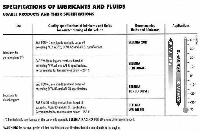

Не вижу гемора :) Перформер 5w-30 или HPX 20w-60 >ни в коем случае. Ни то, ни другое не есть гуд для твоего мотора и состояния. Лучше залить:
Selenia 20K 10w-40
Selenia Performer 0w-40
Agip Tecsint 5w-40 (0w-40)
Agip Sint2000 10w-40
Castrol Magnatec 5w-40

Ответ: Масла Селения ничуть не хуже аналогичных масел других брендов. По поводу "рекомендаций завода": я пока не считаю себя умней конструкторов и химиков ФИАТа и потому с вниманием отношусь к их рекомендациям. Кстати, на ВАЗе тоже очень жесткая сертификация масел, вопреки слухам. Typhoon
Ответ: Почему рекомендуется Селения? Масло Селения производится компанией "Фиат Лубриканти". До недавнего времени это было дочернее предприятие "Фиат Ауто". Поэтому оно и рекомендовалось/ рекомендуется производителем (к примеру, аналогично Хонда рекомендует собственные масла). В последнее время (после продажи данного подразделения) требования к используемым маслам стали более мягкими. Sergey . Shoori
