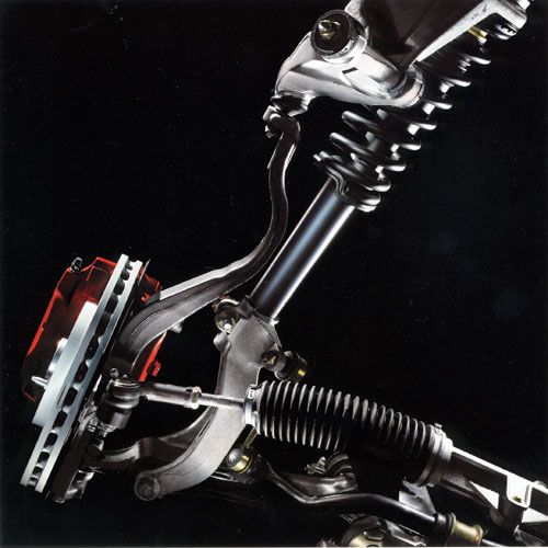

При проектировании инженеры придерживались того мнения, что рулевое управление должно быть более острее и точнее, чем на обычных 156. Соответственно, руль GTA совершает только 1.75 оборота от упора до упора при стандарте 2.2. Передаточное соотношение 11.3 вместо 13.7 на 156 (при среднем числе для этого класса 15-16) . Это означает, что каждые 11.3 градусов вращения руля соответствуют одному градусу вращения колеса. Наконец, изменена геометрия рулевого управления. Передние стойки поставлены более вертикально, изменяя конечную точку поворота рулевой тяги. Тем самым эффект Ackermann'а сводится к минимуму, позволяя установить более широкие шины.
Тормоза GTA также были значительно изменены. Вентилируемые передние диски имеют 305 мм в диаметре и используют двухсторонние четырехпоршневые суппорта Brembo с отличными от стандарта диаметрами поршня. Задние диски чуть меньше - 276 мм. Сервопривод тормоза мощнее и включает АБС с электронным распределением тормозных сил (EBD).
GTA передняя подвеска
В передней подвеске стандартной 156 применена схема с двумя поперечными рычагами. Перед инженерам была поставлена задача внести минимально необходимые изменения в серийный автомобиль, чтобы совместить типичную переднеприводную управляемость с реальным спортивным чувством и точностью. Требовалось найти идеальный баланс между легким, интуитивно понятным управлением и возросшим потенциалом мощного двигателя, не забыв при этом о возросших спортивных амбициях.
Соответственно, Центр Исследований Fiat вместе с конструкторским бюро Alfa Romeo повторно переработал переднюю подвеску под требования Alfa 156 GTA. Изменения существенные: усилены нижние рычаги; изменена геометрия подвески (появились новые передние стойки, поменялось их расположение, новые рулевые тяги); посадка машины стала ниже; новые амортизаторы ; пружины; увеличенные в диаметре передний и задний стабилизаторы.
Все нововведения направлены на улучшения отдачи и достижения прогрессивных спортивных характеристик без принципиального изменения конструкции. Если рассматривать вопрос с точки зрения геометрии, то легко заметить, что новая подвеска берет лучшее и объединяет достоинства двух самым популярных схем McPherson и подвески на двойных поперечных рычагах.
Такая схема с двойным поперечным рычагом подвески оптимизирует хват шины за дорогу при любых условиях, как бы возвращая малейший изгиб. Геометрия гарантирует, что самовыравнивание происходит пропорционально боковому ускорению (если автомобиль находится в повороте), она также гарантирует пропорциональное усилие на рулевом колесе, которое увеличивается постепенно вплоть до предела сцепных свойств шин, отсюда превосходная точность и чувствительность рулевого управления. Также конструкция уменьшает отклонение от курса при торможении или ускорении, не позволяя клевать носом или поднимать его. (при торможении, потому что основания двух рычагов подвески наклонены к носу автомобиля так, что продольная тормозящая сила шины "протягивает" всю подвеску; при ускорении, потому что сила натяжения, проходит через карданные валы к центру колеса и таким образом сжимает подвеску)
Инженеры Alfa Romeo постарались свести к минимуму трение в подвеске и позволить поглощать неровности более эффективно. Это достигается выбором жидких динамических втулок стержня крепления верхнего рычага подвески к кузову и использованием тефлоновых прокладок и втулок. Применены фиберглассовые отбойники для штоков амортизатора и тефлоновые заглушки амортизатора.
Все нововведения гарантируют: большую точность рулевого управления; хороший захват дорожного полотна (нет увода шин); повышенную энергоемкость (из-за увеличенной продольной гибкости подвески); оптимизированную направленную стабильность (руль возвращается сам, когда машина наталкивается на препятствие); эффективное поглощение вертикального воздействия (из-за оптимизации крепления верхней части амортизатора к кузову); сокращение вибраций руля (рулевая тяга в месте крепления с рейкой содержит гибкий элемент); хорошее возвратно-стабилизирующее действие.
